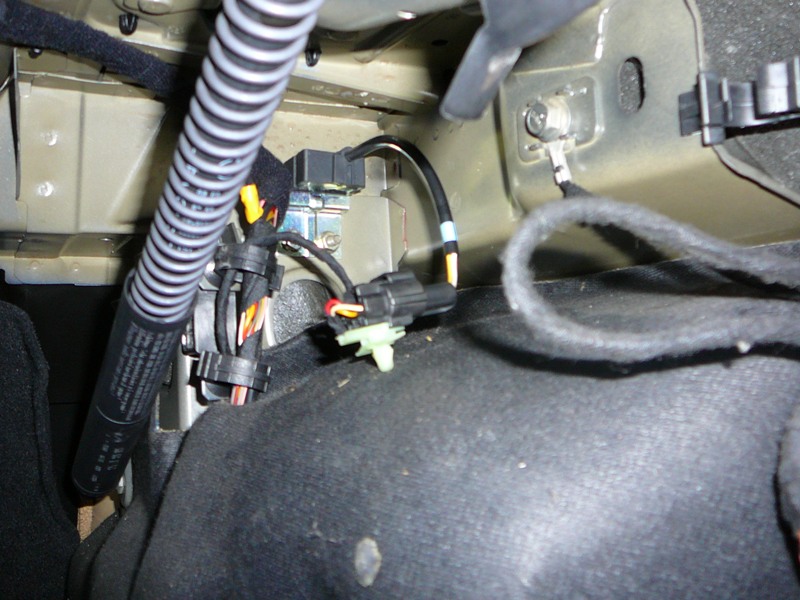

Devi innanzitutto smontare il pianale del bagagliaio (ha due viti all'interno dei ganci fermacarico in fondo al bagagliaio).
poi togli il pannellino sulla destra dove c'è la batteria ausiliaria.
Dopodichè smonta la copertura destra del bagagliaio (è tutta fissata con perni a pressione), nel caso non riuscissi smonta anche la copertura superiore.
troverai il sensore sulla destra subito dietro la molla dello sportellone.

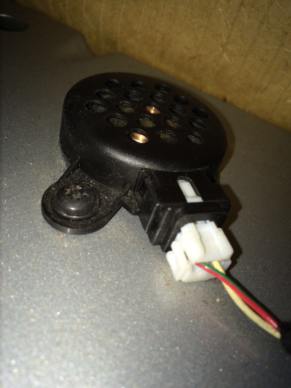

scusatemi capisco che arrivo con qualche anno di ritardo ma il problema si e' presentato adesso,ed io ci provo.Nella foto di Pietro ne tantomeno sulla macchina riesco ad individuare il cicalino posteriore qualcuno potrebbe cerchiarmelo in rosso?Grazie infinite.

non è li il cicalino posteriore, dovrebbe essere sotto il pianale
cicalino posteriore.jpeg (169.21 KiB) Visto 539 volte
cicalino posteriore 1.jpeg (166.69 KiB) Visto 539 volte
Pietroth
Messaggi: 2846
Re: Avaria cicalino sensori di parcheggio
Si, infatti ha ragione Giorgio, in fase di progettazione il cicalino era previsto sul montante, poi invece, se non vado errato, è stato montato sotto la cappelliera.
