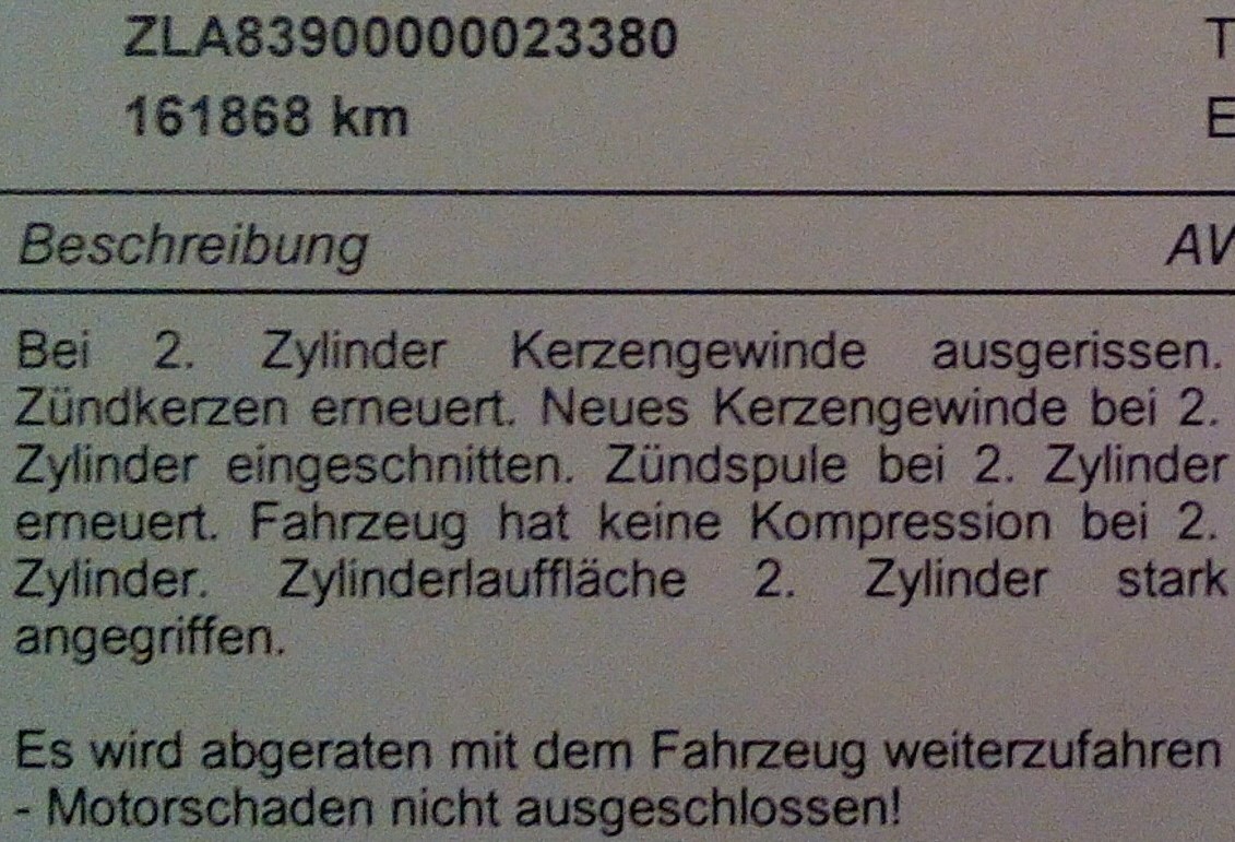

Vi allego la diagnosi dell'officina austriaca, taglio il resto per questioni di peso dell'immagine. Ad ogni buon conto il totale è stato 250 euro. Se qualcuno conosce il tedesco può capire, comunque si intuisce la gravità del danno. A questo punto sono indeciso sul da farsi.

Visto che parla del secondo cilindro gravemente danneggiato sulla superficie, cosa ti avrebbero fatto per 250 e., che poi non sono nemmeno tanti? Messa la boccola e la nuova candela con la bobina? E a che scopo, visto il danno al cilindro? C.

Da quello che ci racconta Allegro, l'officina austriaca ha proceduto a controllare e a dare una diagnosi, non ha messo a posto nulla. Tanto che è tornato a Milano con 3 cilindri funzionanti e 1 senza candela "stappato" per non opporre resistenza. Dal documento rilasciato raccomandano di non usare l'auto perchè la probabiltà di rottura del motore può essere elevata; temono che la valvola piegata facendo girare il motore a 3 potrebbe spezzarsi andando a creare danni maggiori a pistone, testa...canna...

Non capisco il Tedesco ma 250 euro per una diagnosi?:S
IO consiglio se vuoi salvare l'auto di trovare un motore d'occasione e metterlo su.

Sarà, ma seguita a non suonarmi. L'officina avrebbe eseguito il notevole lavoro della sede della candela su un cilindro oramai inutilizzabile per valvola e canna? E a che scopo, visto che poi l'amico avrebbe fatto più di 400 km a tre cilindri? E anche l'immagine della candela strappata senza nemmeno un segno sulla filettatura... C

Mi rendo conto che l'operato degli austriaci sembri assurdo ma loro erano convinti che si sarebbe potuta riparare. Così dopo aver atteso i ricambi, avviata la boccola e rimontato tutto si sono accorti che il cilindro non aveva compressione. E così me l'hanno resa, dicendo che potevo forse tornarci a casa. Ma piuttosto che viaggiare con una valvola forse aperta ho preferito, di mia iniziativa e dietro consiglio di un amico ex meccanico di staccare l'iniettore del cilindro guasto. Così sono tornato sì zoppicante ma senza ulteriori danni. In pratica 250 euro buttati (per un helicoil, una bobina e una candela).
Warner non credi sia meglio revisionare il mio? Prenderne uno usato è un rischio.
