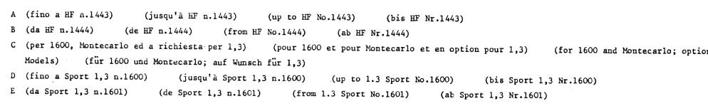

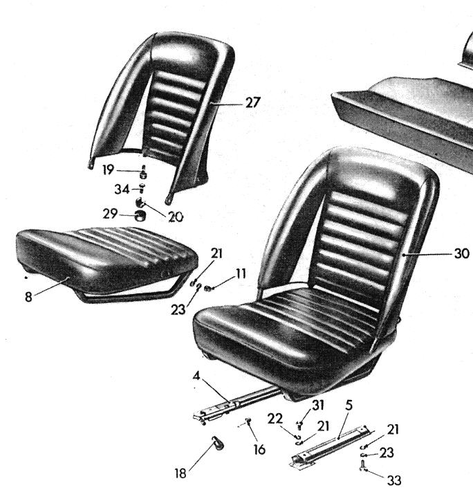

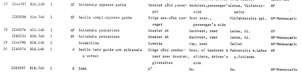

Ciao Luciano,
hai descritto perfettamente il sistema. I sedili della HF II serie, fino al telaio 1443 sono di origine HF 1,2, successivamente diventano specifici della .740 e comuni alla Montecarlo. Direi però che l'unica differenza stia nei poggiatesta. In allegato un estratto dal catalogo dei ricambi della Fulvia II serie.
Giovanni

Ciao, Giovanni. Io mi rifacevo al sistema di ritegno degli schienali,anzi del solo destro,della mia, che è una H F 1,3 e mi era venuto il dubbio circa il mantenimento dello stesso sistema nella Montecarlo, ben più recente come costruzione.

Sicuramente ti mancano le mollette che sono fissate dentro al "cilindro" di alluminio, sono quelle che in caso di frenata trattengono leggermente il sedile. Io dovrei averne 4 pz. se ti interessano.

Alla fine ho scoperto che l'ex proprietario aveva cambiato le viti di regolazione dello schienale, non ci sono piu quelle con la testa sferica ma delle semplici viti a testa esagonale. Grazie a tutti per le informazioni, ora ho portato i 2 sedili a far rifare la seduta che era ridotta veramente male!

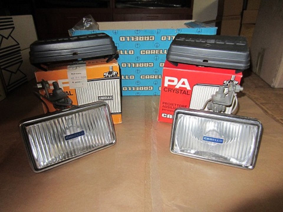

io ho questi fari Carello .... vedi se ti interessano.

A me potrebbero interessare i polaris .. hai da mandare delle foto ?
