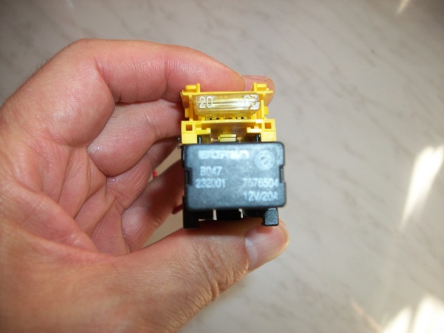

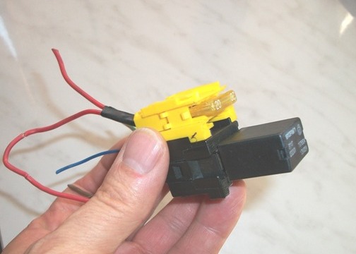

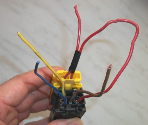

ecco qual è il relais, praticamente come vedi sono quattro fili, il rosso sotto fusibile sempre presente oppure sotto chiave, poi il marrone è l'uscita che va ai faretti e al pulsante per far accendere il led di segnalazione, il blu è il comando negativo che arriva dal pulsante. il giallo/ verde è il comando positivo che gli arriva quando si accendono le luci di posizione, anche questo potenziale positivo puo' essere preso dalla pulsantiera dato che è lo stesso che fa illuminare la parte centrale di tutti i tasti... dopo faccio anche una foto del sotto del blocco pulsanti, vedrai che ci sono gli stessi fili

come immaginavo non è quello in foto anche perchè è da mettere proprio senti se la porto dall elettrauto e gli faccio sistemare il contagiri quanto può venire la spesa ?

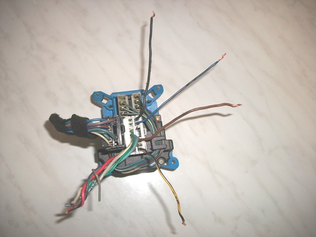

se ti procuri da qualcuno il suddetto relais come in foto ci vogliono 5 minuti per fare tutto, ma i cavi dei faretti pero' li devi trovare altrimenti per ripassarli nuovi devi sudare, ti allego anche la foto del posteriore dei pulsanti, come vedi sono gli stessi colori e 3 fili da collegare, in pratica il nero è il filo da collegare al nero/ blu del relais, il nero è gia' presente sulla pulsantiera quindi non lo devi toccare poi c'è il marrone che è lo stesso marrone che parte dal relais, e va anche ai faretti poi ancora c'è giallo nero gia ' presente sulla pulsantiera, lo devi portare con un giunto sul giallo del relais
