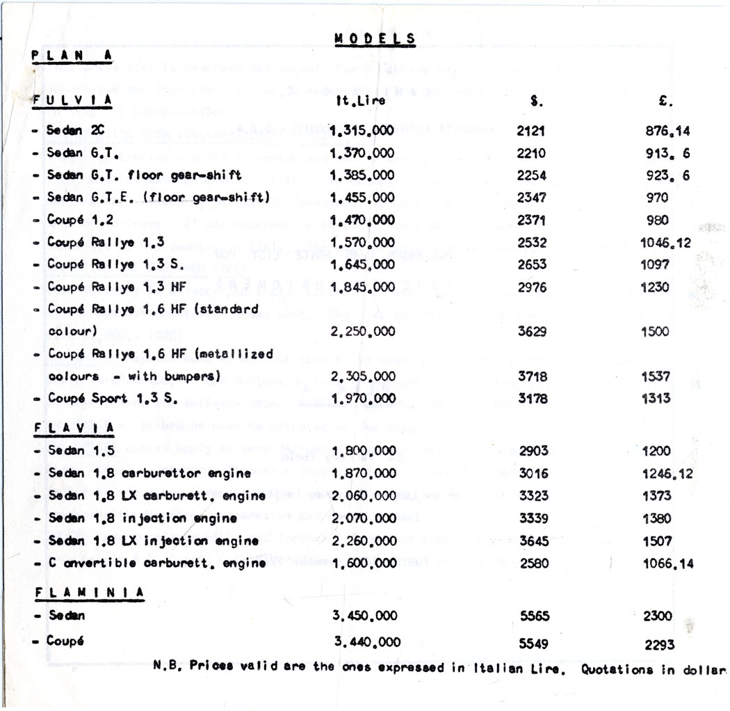

Non esisteva una versione ufficialmente chiamato "lusso", ma c'era una versione lusso ("con vernice metallizzata e con paraurti"), come si può vedere da questo listino prezzi
- prices 681101_p2 sml.jpg (174.59 KiB) Visto 527 volte

Ed,credo che ci sia un equivoco.Una cosa è un modello con degli accessori,come paraurti e vernici particolari, ottenibili su una macchina che rimane come come "tipo",, fondamentalmente lo stesso.Altra cosa è un modello che subisce trasformazioni di una certa entità. Prendiamo come esempio la Fiat 500,nei modelli F e L.La seconda è completamente diversa, paraurti a parte, come arredamenti interni, strumentazione,rifiniture e cose varie.
