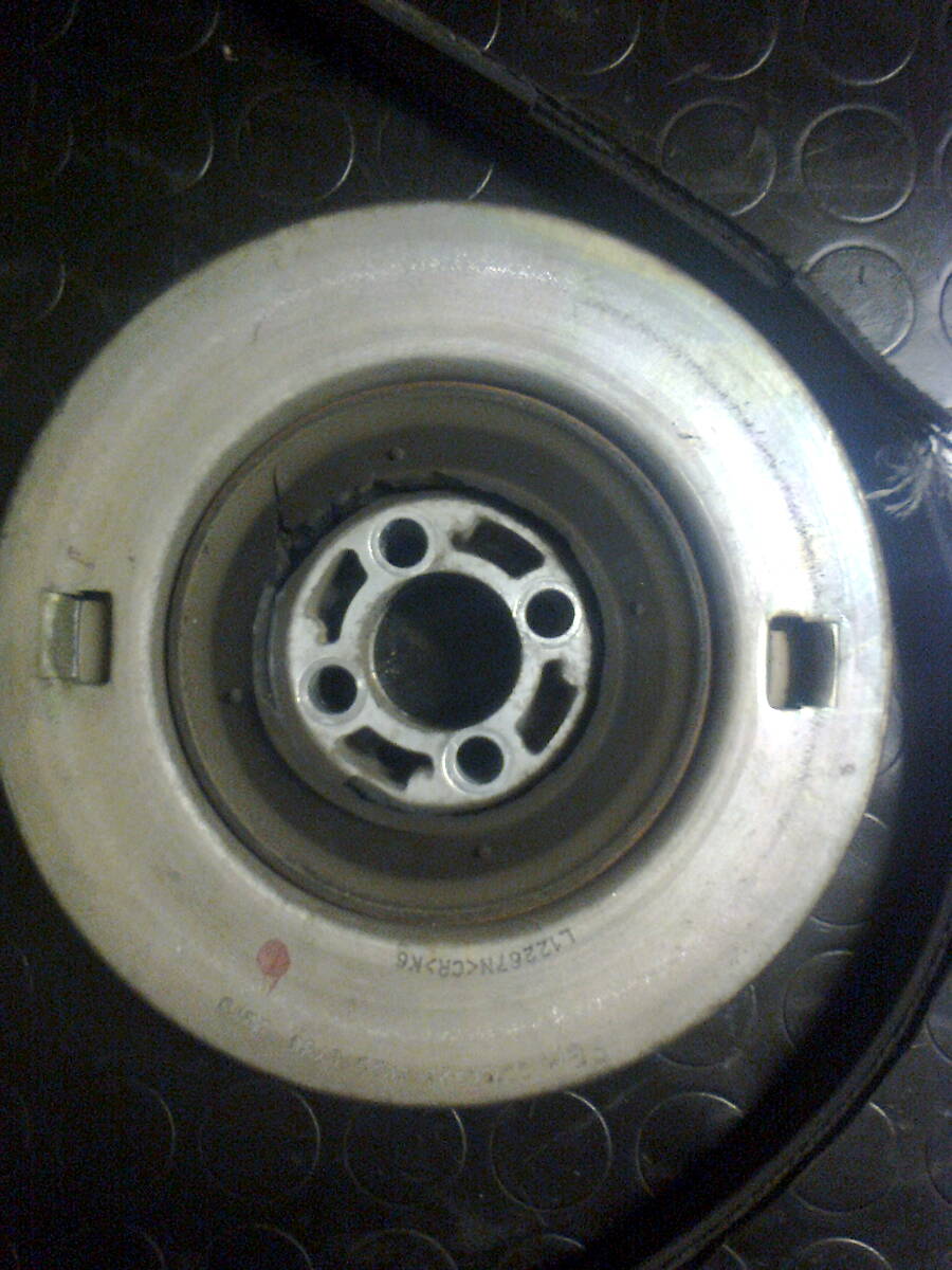

Riguardo alla pompa acqua in fase di sostituzione della distribuzione sempre duopo cambiarla per fare un lavoro a regola d'arte.Ti consiglio visti i tuoi km di sostituire anche la puleggia conduttrice che ha distrutto parecchi JTD,la vedi in foto.
- foto0279.jpg (130.48 KiB) Visto 366 volte
