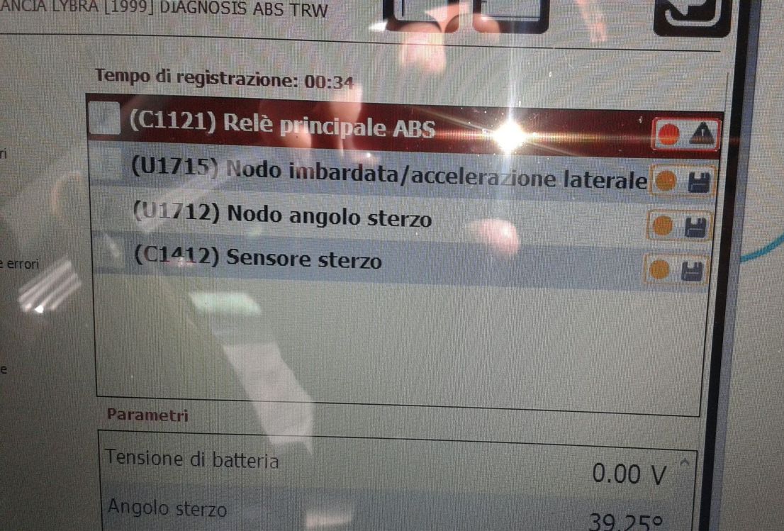

Ciao a tutti... ho esattamente lo stesso problema..
accese contemporaneamente spia ABS + spia Freni + spia ESP
allego foto della diagnosi..
sapete se qualcuno ha risolto?
grazie
grazie

ciao, roberts63 ...
sulla Lybra non esiste un relè abs , come puoi vedere nei post precedenti,
poi ti consiglio di fare una diagnosi con Fiatecuscan,mentre per i tuoi codici segnalati dalla tua diagnosi
non risultano e non coincidono con i codici fiat quindi viene difficile interpretarli.......:S
comunque dovrebbero essere i cavi sensori quelli posti sulle ruote ,
ma con quei codici non si riesce a capire quale va sostituito su quale ruota se dx o sx ant o post .......

ciao a tutti..
Arrivata da e-bay l'Autodiagnosi Fiat Alfa Lancia .. installato fiatecuscan 3.6.2..
collegato alla Lybra.. in allegato l'immagine del rilevamento errori..
di seguito la diagnosi con la traduzione.. che ne pensate? un problema di massa?
A defect is detected in the solenoid valve supply circuit. Check the connectors wiring and relay for opens, shorts and weak connections.
REMARK:
1) this relay is usually installed in the hydraulic unit
2) The solenoid valve winding may be defective; verify the continuity
Check:
1) permanent power supply (+30), switched power (+15), the system fuses as well as solid ground connection
2) the relay for correct operation as well as the continuity of the relay coils
Tradotto (spero bene)
Un difetto viene rilevato nel circuito di alimentazione dell'elettrovalvola. Controllare il cablaggio connettori e relè di apertura, piccole e deboli connessioni.
NOTA:
1) il relè viene di solito installato nel gruppo idraulico
2) l’avvolgimento dell'elettrovalvola potrebbe essere difettoso; verificare la continuità
controllare:
1) l’alimentazione sotto tensione permanente (+30), commutazione di potenza (+15), i fusibili di sistema così come la stabilità del collegamento della massa
2) il relè per un corretto funzionamento, nonché la continuità delle bobine di relè
La causa di questo errore è che la ECU ha ricevuto un segnale molto basso dal sensore. Errore presente. Eseguire azione appropriata per correggere l'errore del sensore. La spia di avvertimento sulla strumentazione è stata attivata per questo errore.

Re: problemi con abs esp
Cancellando gli errori , ne rimane qualcuno ?
Quale ?
Quale ?
