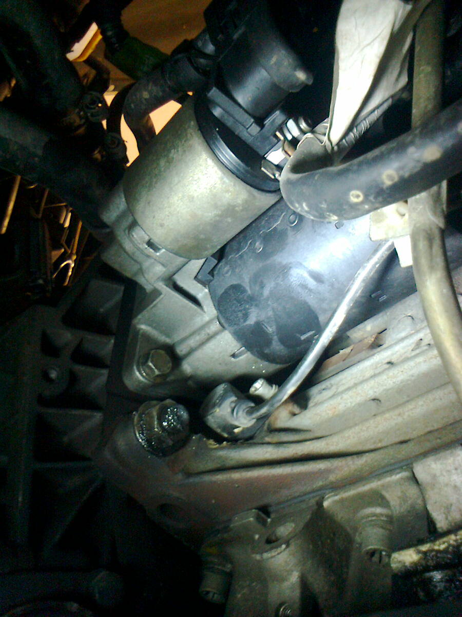

Come sostituisco il motorino d'avviamento?
warner
Messaggi: 21984
Re: Motorino d'avviamento.
Questa e' la posizione visto da sotto (versione JTD) oltre alle connessioni hai un bullone da 8 sotto il motorino e 2 sopra,la zona e' proprio sotto lavalvola EGR,ovviamente e' necessario scollegare la batteria.
