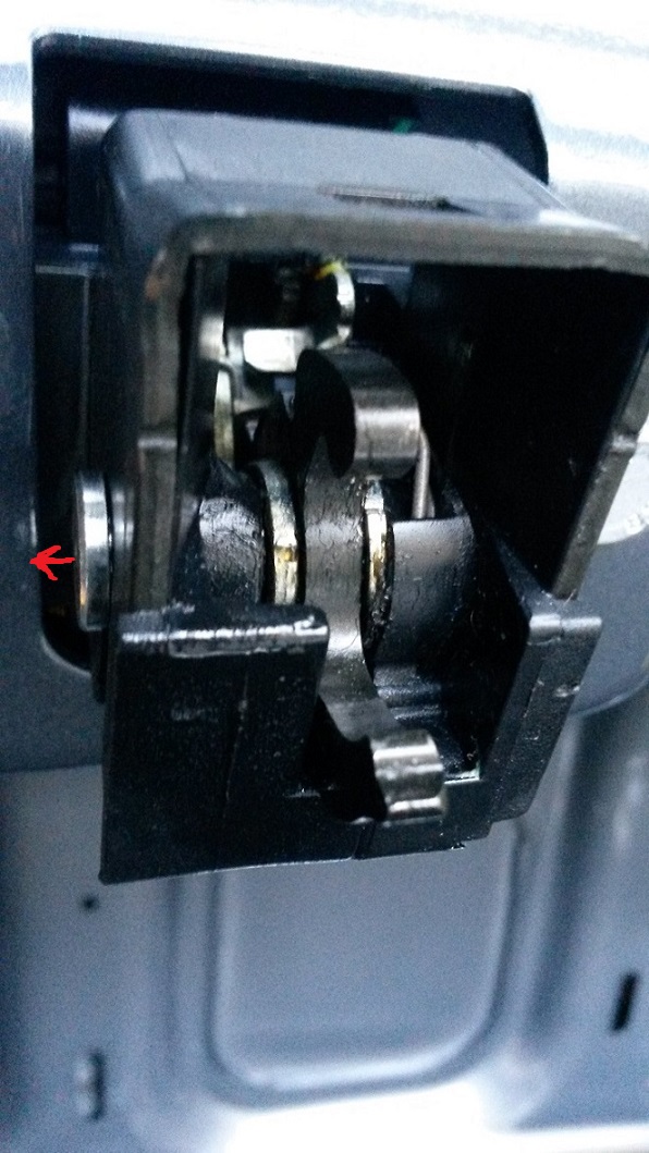

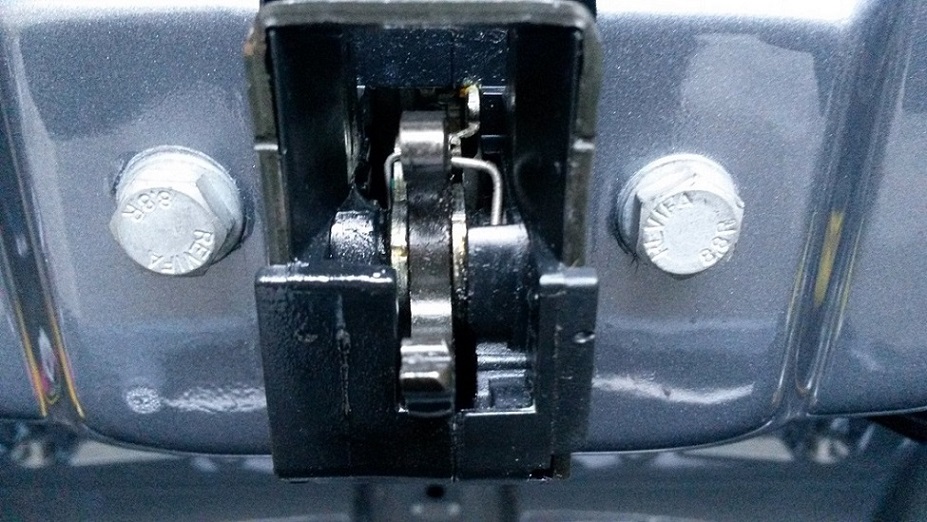

Hallo zusammen

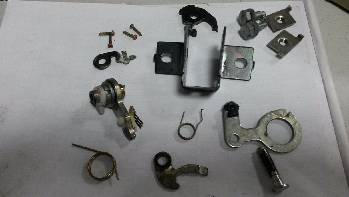

Wie schon befürchtet, muß man den Schließmechanismus öffnen um an dem, ich glaube man nennt das Schleifkontakt, heranzukommen. Der Hauptbolzen, an dem z.B. der Riegel, der letzendlich den Kofferdeckel zuzieht befestigt ist, muß erstmal ausgetrieben werden.
- 20150202_160943 - kopie.jpg (194.86 KiB) Viewed 434 times
- 20150202_161022 - kopie.jpg (196.19 KiB) Viewed 433 times

Wenn der dann raus ist, hat man ein schönes Puzzle
- 20150202_120623 - kopie.jpg (195.64 KiB) Viewed 433 times
- 20150202_120732 - kopie.jpg (197.52 KiB) Viewed 433 times

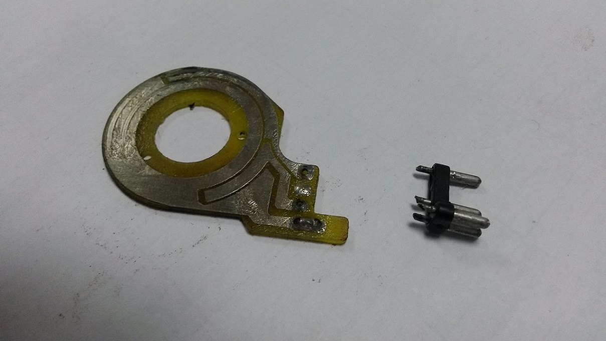

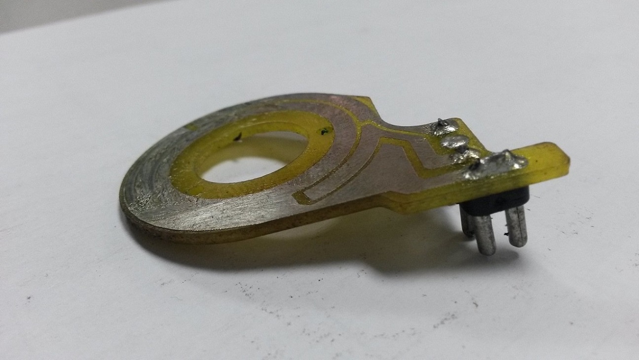

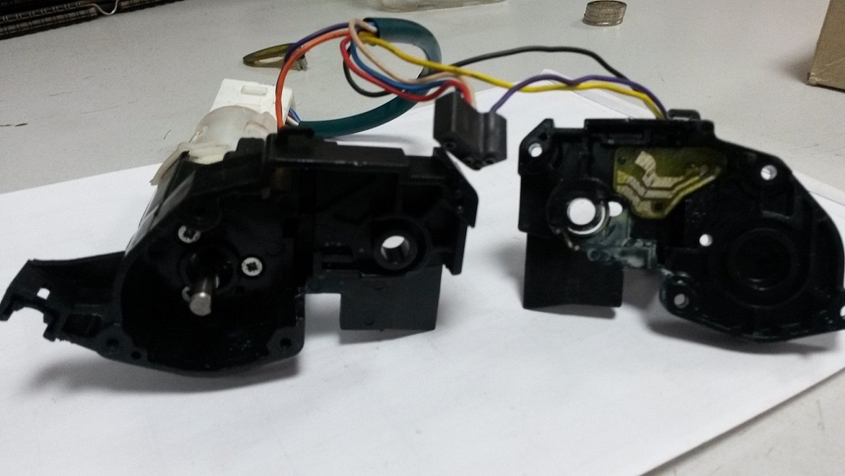

Dann hier auf den 2 Fotos, der Schleifkontakt an dem die Lötstellen defekt sind.
Im 2. Bild sieht man, wo der Kontakt zu sitzen hat
- 20150202_091816 - kopie.jpg (196.89 KiB) Viewed 433 times
- 20150202_091746 - kopie.jpg (197.54 KiB) Viewed 433 times

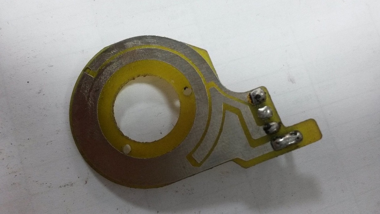

Neu verlötet und fertig zum zusammenbauen :S
Morgen.......
Gruss aus Krefeld
Manfred
Morgen.......
Gruss aus Krefeld
Manfred
- 20150202_120459 - kopie.jpg (196.11 KiB) Viewed 433 times

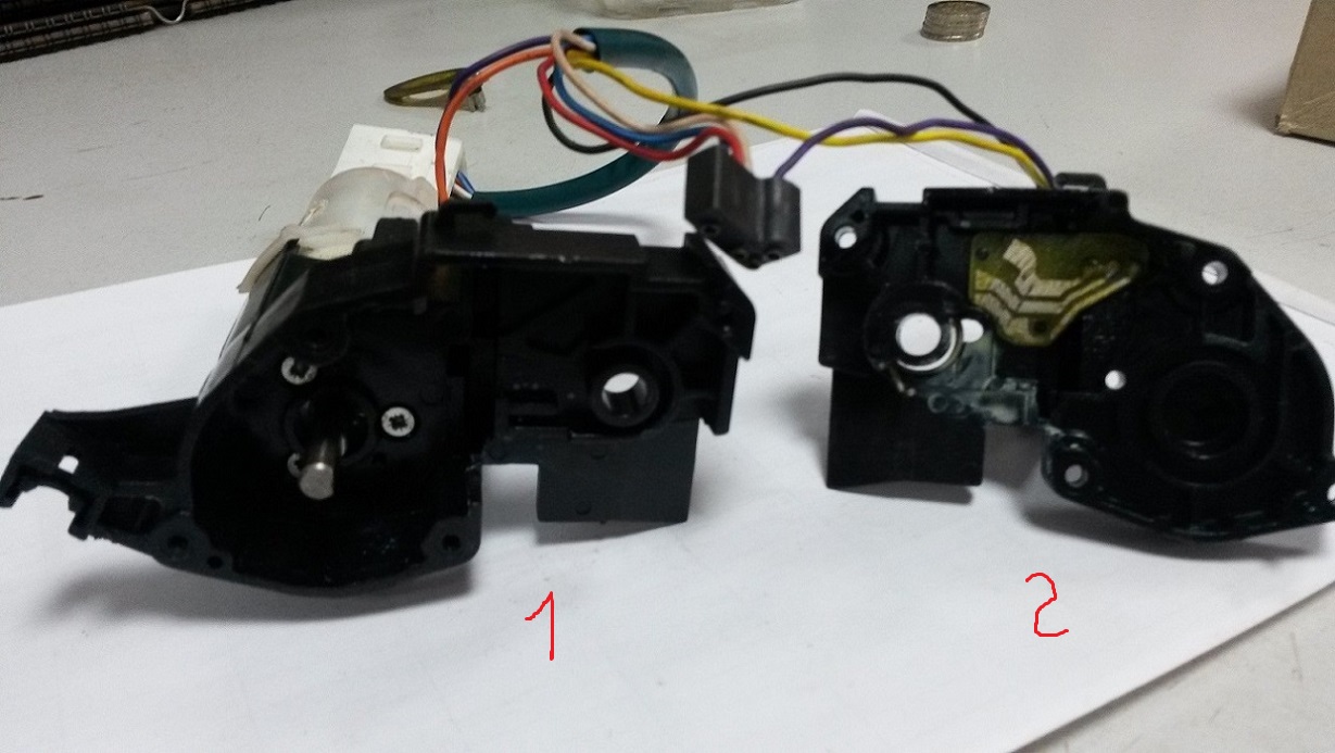

Hallo zusammen
jetzt geht es wieder an die Montage des Schließmechanismus.
Teil 1 mit dem Motor hintendran ist dabei der Ausgangspunkt. Teil 2 ist der Deckel der ganz zum Schluß montiert wird.
- 20150202_120623 - kopie.jpg (197.63 KiB) Viewed 433 times

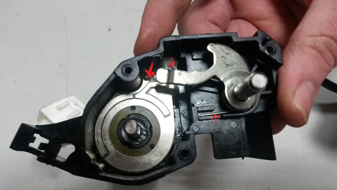

Re: Motor von Kofferraumschloss defekt / zerlegt
Zuerst wird an der Motorwellenseite der reparierte Kontakt eingelegt. Wo der dickere Pfeil ist, befinden sich die reparierten Lötpunkte.
Dann wird der bei der Demontage ausgetriebene Stift an der rechten Seite durch das Gehäuse geführt, eine Feder und das 1. Teil des Schließmechanismus eingelegt. Die Feder muß dabei an den mit den 2 dünnen Pfeilen markierten Stellen anliegen.
- 20150203_114645.jpg (196.41 KiB) Viewed 433 times
