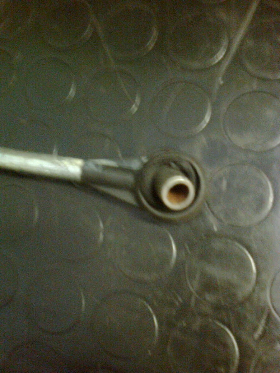

Re: frizione
Rottura della molla di richiamo oppure della boccola sul puntalino della pompa,verifica cmq lo stato della pompa che sia esente da perdite.
