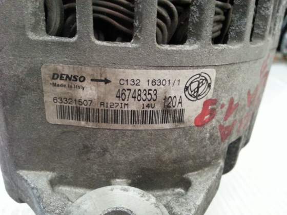

metto la foto

Se la puleggia dell'alternare si rompe o si blocca la macchina in moto fa un sacco di baccano ma la spia non si accende a meno che non si rompa la cinghia, ma non mi sembra il tuo caso, quindi se la cinghia non è rotta il problema é l'alternatore', la puleggia magari è consigliabile cambiarla per sicurezza.
