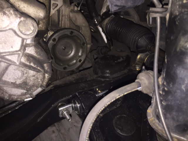

Re: knarzen/knacken aus dem Vorderbau beim Anfahren
Ich habe mich schändlicherweise seit etwas längerer Zeit nicht mehr zu dem Thema geäußert...
Nun also das finale Update. So viel vorwerg... das Geräusch ist nun weg (Seit Dezember 2015...).
Ich hatte zwischenzeitlich noch einmal den linken Querlenker samt Traggelenk und das vordere linke Motorlager getauscht, ohne Erfolg.
Als nächste Option für einen Tausch kam für mich die Antriebswelle in betracht, da nicht so teuer und halbwegs einfach zu tauschen. Ich habe dieses Modell gewählt:
http://www.daparto.de/Teilenummernsuche ... =148916866
Wobei diese Bestellnummer von Lancia die Grundlage war: 463073860

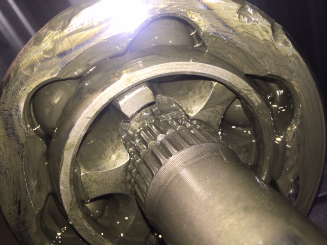

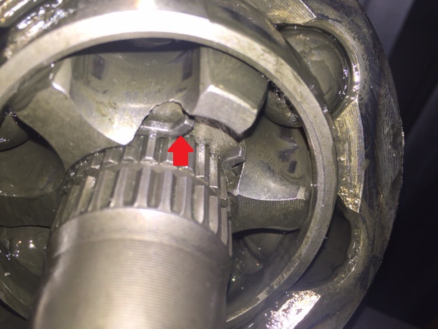

Beim Zerlegen der alten Antriebswelle wurde mir schnell klar, warum das knacken wohl aus eben dieser kommen musste.
In der Nut, wo der rote Pfeil anfängt, sollte eigentlich der Splint sitzen, der dort ist, wo der rote Pfeil aufhört. Insofern war die Welle nicht mehr im radseitigen Gelenk fixiert, sondern konnte sich frei hin und her bewegen. Da frei nicht gleich frei ist, sondern sich die Welle zu der Situation im Gelenk immer mal etwas verspannt und wieder entspannt hat, kam es zu den knarzenden Geräuschen... Mit der neuen Welle ist nun endlich Ruhe im Gebälk. Ich habe wirklich keinen Schimmer, wie es dazu kommen konnte...
Noch ein paar weitere Bilder...

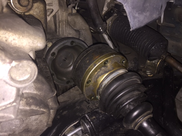

Beim Ausbau:

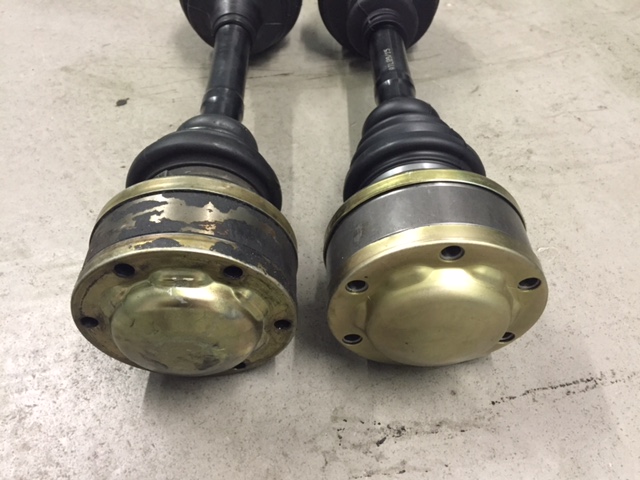

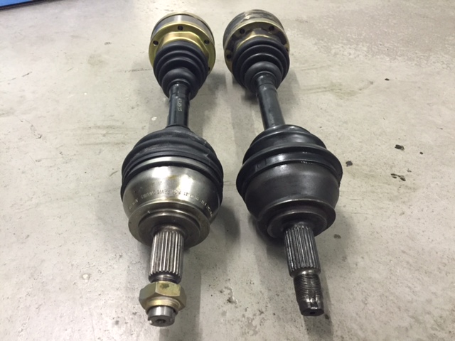

Neue und alte Welle im Vergleich:
