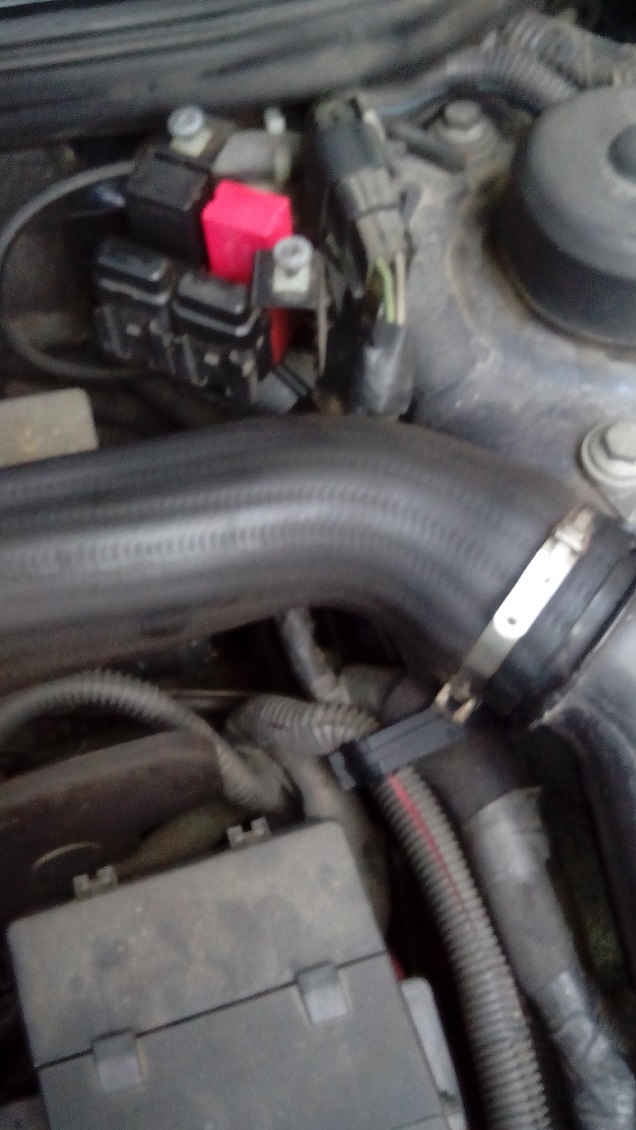

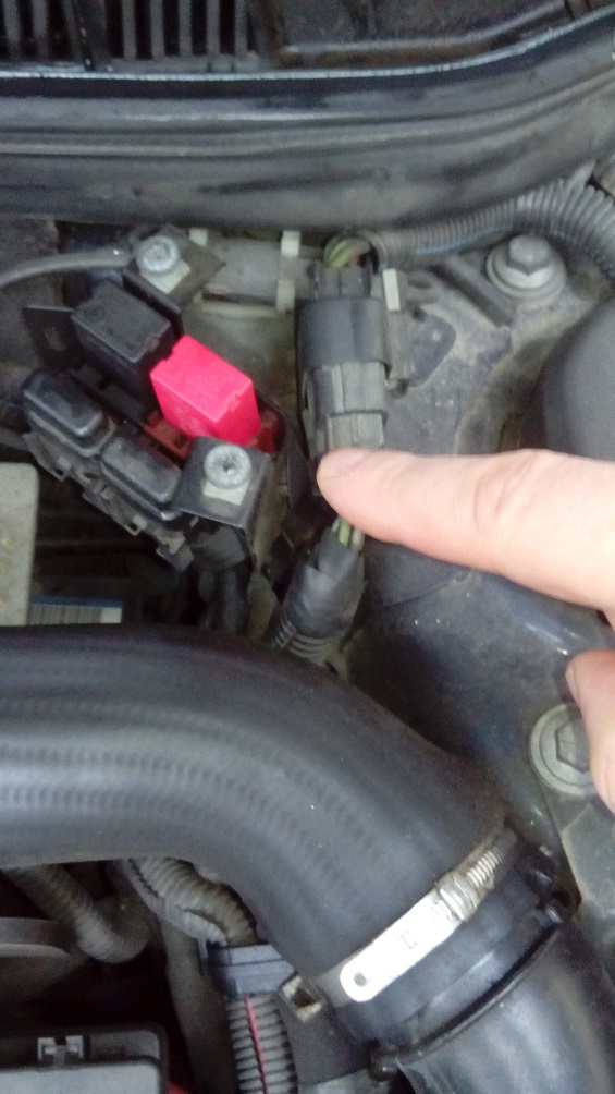

solo una volta mi ha fatto cosi come a te spegnimento in corsa e subito dopo riaccesa come se spegni la chiave e poi la riaccendi , tipo calo di tensione ,dopo a me addirittura mi si spegneva la macchina e pensavo al sensore giri dopo mi sono accorto che se picchiavo sul relè lei partiva , fai una prova come ho fatto io stacca il relè e vedi se ce dell'ossido , io le prime volte me le ero cavata cosi pulendolo e ho tirato sei mesi poi lo sostituito del tutto, prova a fare anche cosi accendi la macchina e stacca il relè , vedi se a te in diagnosi ti da qualche errore a non dava nulla e sicuramente non darà nulla pure a te.......
metto 2 foto in allegato per capire dove si trovava va smontato il coperchio con 2 viti , il relè e quello di colore rosso......;)

in teoria puoi anche sostituirlo con quello nero....dovrebbero essere uguali a parte il colore....

Il relè bo47 è quello che sugli schemi è indicato con J10: eccita con segnale di massa dalla centralina motore M10 (M10/46) e rialimenta a 12 V altri circuiti della stessa (M10/7-8-1, quest'ultimo attraverso un fusibile B41) e il sensore di fase K47; oltre a ciò, da altra uscita di M10 (M10/52) chiude il circuito di J15 che alimenta la pompa del gasolio N40 passando, chissà perchè, per un cavallotto in B1. In tutto questo minestrone, da dare ad esempio per un corso di corretta progettazione di circuiti, l'inconveniente segnalato piò essere dato da una infinità di cause, dal guasto elettronico irreparabile al semplice contatto ossidato, va a capire quale. Ma dove hanno imparato questi (quelli della Fiat) a progettare i circuiti elettrici? V.
