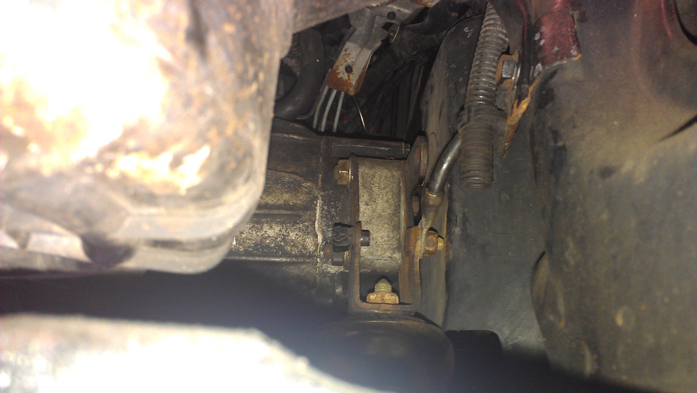

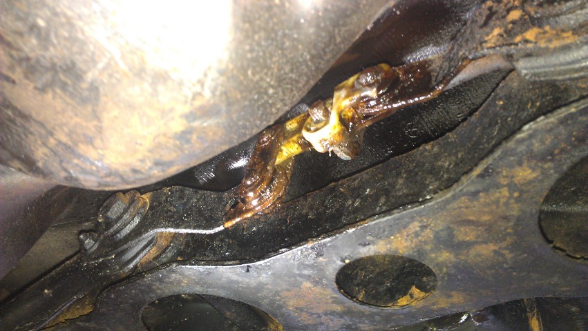

Re: service
hallo
der massepunkt ist heute schon an der reihe gewesen. mein quietscher von der hinterachse auch.
schaun mer mal, was draus wird.
schönes wochenende wünscht
ps. a bisserl schrott hab ich auch noch entdeckt !

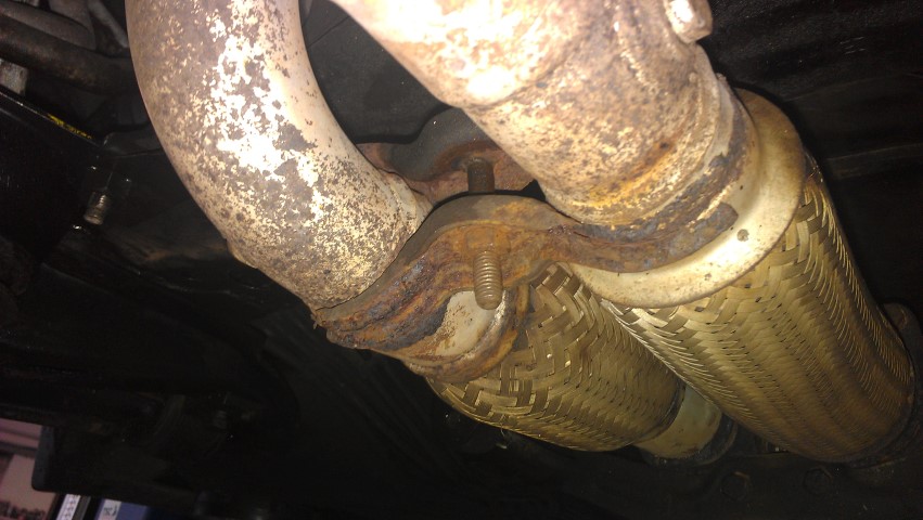

Re: service
der besondere halter
- imag2984 (small).jpg (121.9 KiB) Viewed 310 times
Re: service
Hallo Mikele,
das ist aber nur der eine Massepunkt, der zweite, genauso wichtige befindet sich am Blech der Radhauswand knapp unter dem Boden der Batteriekonsole. Der verursacht gerne Probleme.
Ein schönes Wochenende.
Rolf
Rolf
