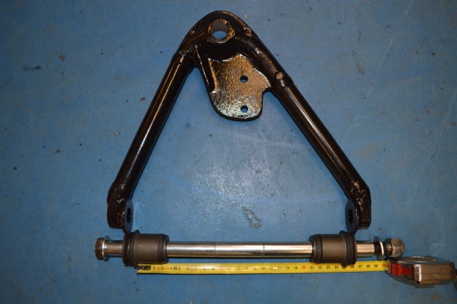

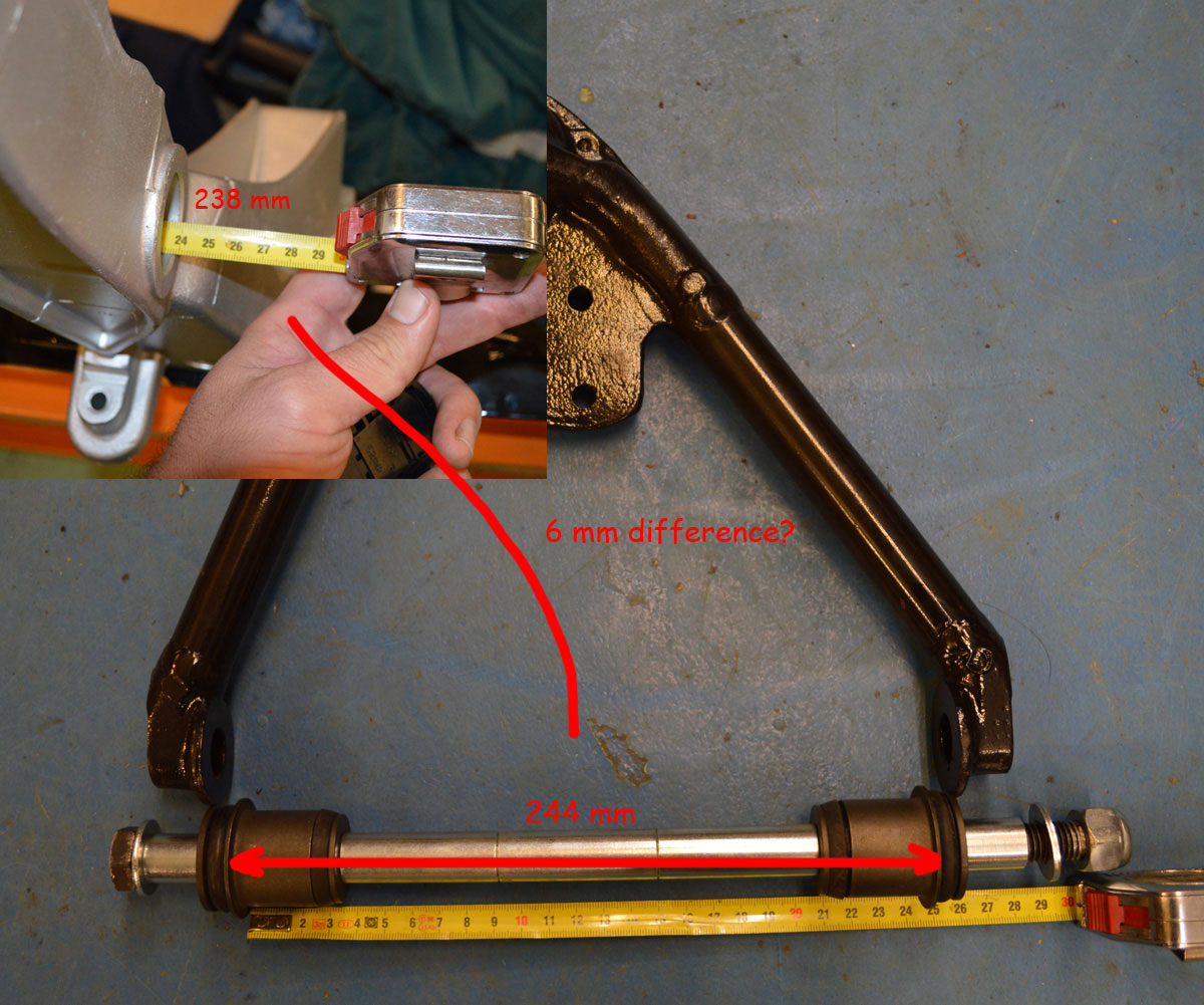

Heb het vanavond opgemeten, zie ook de foto's.
De binnenkanten van de Alu torens: deze afstand is 238 mm van ene kant naar andere.
De afstand van de nieuwe set is daar 244 mm. Zoals Bert zegt steken ze dan te ver uit, zeg 3 mm per kant.
Het past wel perfect in de draagarm. Maar je hebt dan dus ruimte tussen de silent-blocks en de Alu toren van 3mm.
Heb niet zo veel verstand van metaal maar neem niet aan dat je ze 6 mm samenperst als je flink aandraait?
Toch vreemd dit, ik ga het nog eens aan de maker van deze set vragen.
groet!
Bob

ff kijken of ik het begrijp.
De drie losse bussen moeten spelingsvrij de silent blocks uit elkaar houden zodat de torens niet onder spanning komen te staan. Goed?
Wat er dan aan speling over is (6 mm. ?) kun je aan beide kanten opvullen met ringen. (Mits je een van de drie bussen 6 mm. ingekort hebt. )
Als je nu de moer aandraait komt er alleen kracht op de silent blocks en is er geen axiale speling tussen bout en torens. ???
Beter zou misschien zijn om de silent blocks er met twee 3 mm. vulringen in te zetten zodat ze meteen passend ingeperst worden.
Eerst wel zorgen dat de torens goed vast op het subframe staan liefst met de veer gemonteerd.

Mijn suggestie.
-aan elke kant 1 opvulbus bus met 4mm afdraaien
-de silentblocs worden dan nog elk 1mm uitgedrukt, dat is haalbaar, ze staan dan een beetje onder spanning bij mij ook het geval
-aan elke kant 2mm opvullen, dit is de dikte van een standaard carrosseriering.
Je askanteling verandert dan niet want je werkt symetrisch, ik kon dat destijds niet
Ik heb recentelijk (afgelopen voorjaar) de die steekassen nog eens moeten demonteren,vanwege problemen met de bladveer en bij montage stond er nog keurig spanning op de opvulbussen
Bert

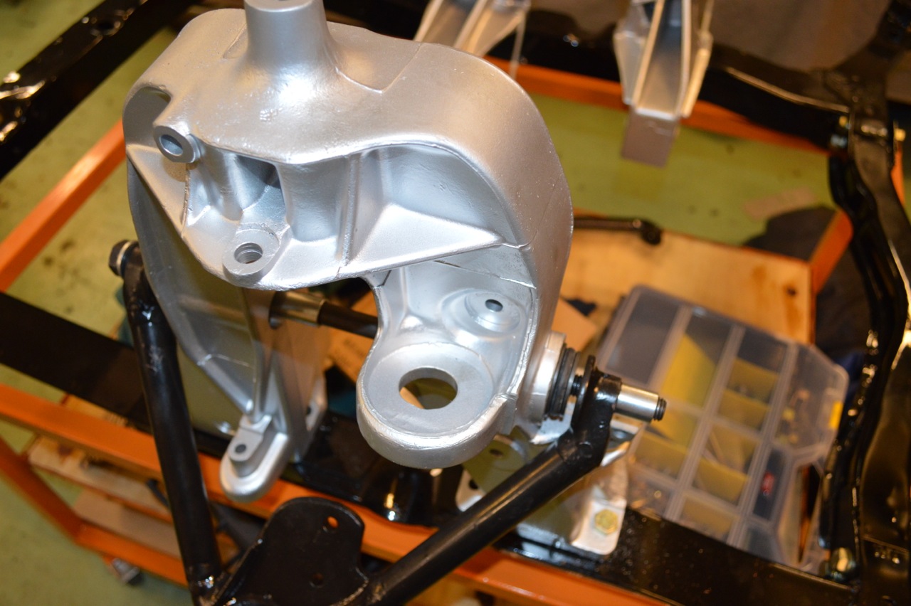

Ik zie dat je een rechter draagarm aan een linker toren aan het monteren bent.
Ik zou niet zoals Bert suggereert de opvulbussen zo dimensioneren dat je het rubber iets naar buiten duwt. De hele draagarm kan dan wat voor - achter bewegen. Dat wil je niet. Ik meen ook op de foto te zien dat de silentblocs Alfa Romeo kwaliteit zijn en geen Lancia kwaliteit. Anders gezegd dat het rubber van de silentblocs niet vast gevulkaniseerd is aan de stalen bussen.
Als je de opvulbussen moet inkorten zou ik dat gelijk verdelen over alle bussen zodat je bussen alle zes even lang zijn. Dit met het oog op reparaties in de toekomst. Die armen moeten er bijvoorbeeld af om ooit fuseekogels te vervangen of een voorveer te vervangen. De kans is dan groot dat die bussen door elkaar in een bak terecht komen. Die kans is helemaal groot als de auto ooit weer gerestaureerd wordt door een volgende eigenaar.
Als de originele 3 mm ringen niet de juiste opvulling blijken te geven lijkt me dat je met shims of met de klok de juiste dikte moet vaststellen. Je kunt dan eventueel verder leven met de shims. Wel goed documenteren ivm met toekomstige demontage / montage. Beter is nieuwe ringen de laten maken met exact de juiste dikte.
Eventueel zou je ook een shim kunnen monteren tussen de kraag van het silentbloc en de alu toren.
Is het een idee om met een toren en de onderdelen langs te komen.
Die opvulbussen zouden gelijk moeten zijn aan de opvulbussen van een 2e/3e serie. Die heb ik vast wel liggen. Ik zou ook shims moeten hebben liggen en de 3 mm ringen. Met geluk heb ik zelfs originele bussen liggen die nog goed zijn.
Huib

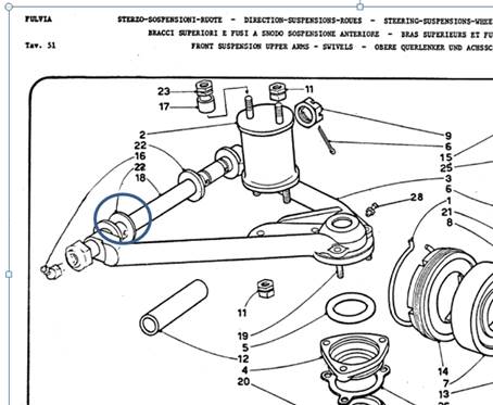

Ondertussen heb ik antwoord uit Italië:
Men zegt dat Washer number 22, zie tekening, er aan de buitenkant tussenmoet. Die zou 3mm zijn, dus dan klopt het wel.
Kan me echter niet herinneren die eraf gehaald te hebben, maar misschien ook wel. Ik ga eens zoeken in mijn onderdelen. Komen ze jou bekend voor?
groet
Bob

Klopt. Dat zijn die 3mm dikke ringen die ik boven al een paar keer noemde.
