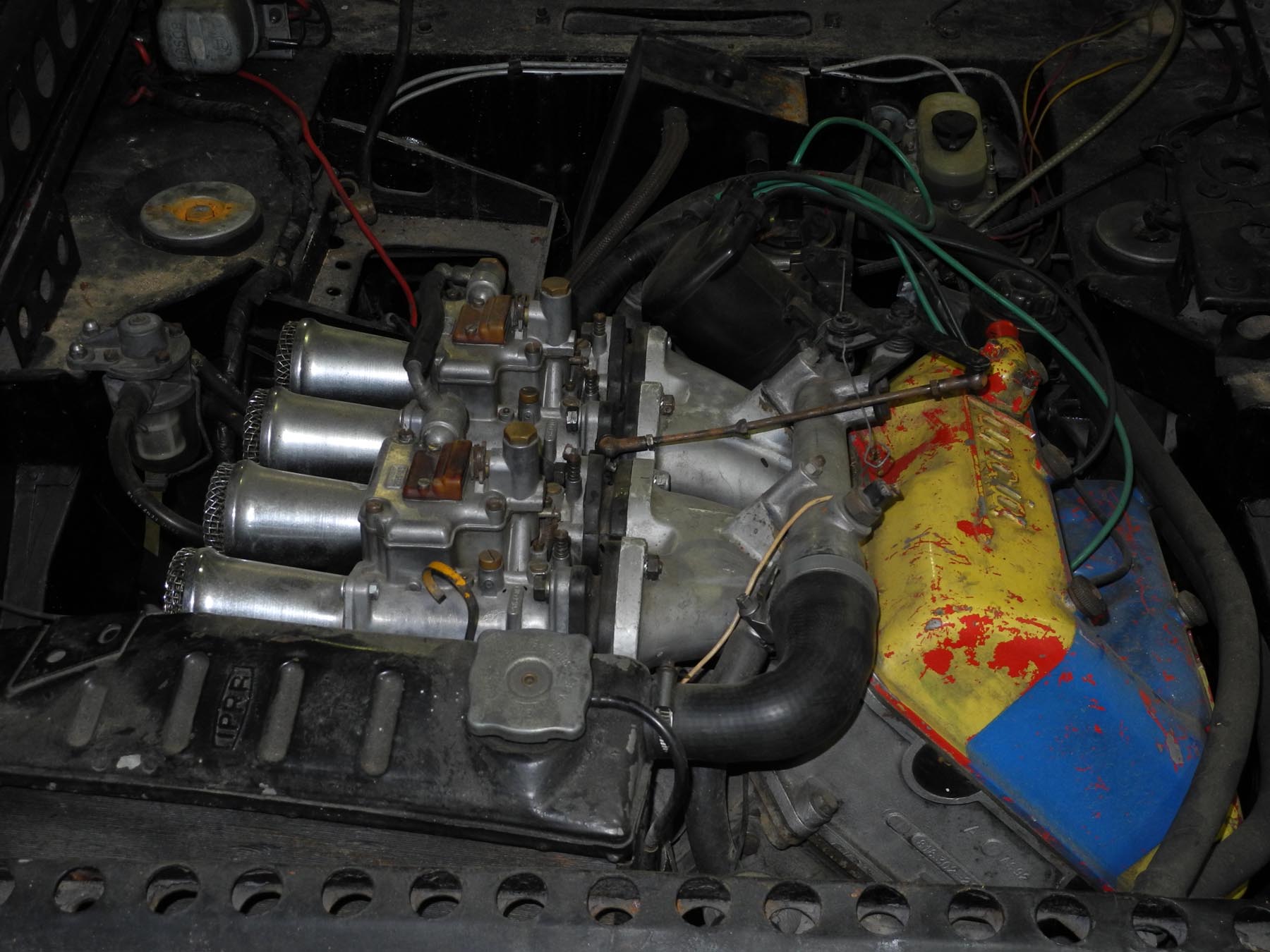

Confermo l'originalità della vettura che e' stata radiata ma conserva targhe e libretto originali.
L'auto attualmente monta carburatori Dell'Orto 45 e cambio 5 marce 1°serie
Non e' più' in vendita e verra' restaurata riportandola alla livrea che aveva quando a pilotarla era Runfola.
Un saluto a tutti.
Un saluto a tutti.

Benissimo! Una Grande macchina! Vedo un collettore mai visto prima...Strano è uguale (Di forma) a quello in ferro, quì invece in alluminio, che in cambio sia il 5 marce della 1,6 prima serie è normalissimo, vennero infatti montati prima sulle "competizione"e 1,3HF e poi sulle 1,6.

testata 818302 ? forse ha vissuto molte vite questa macchina e sono stati aggiornati tantissimi pezzi.
bello il collettore (mai visto prima questo qua)

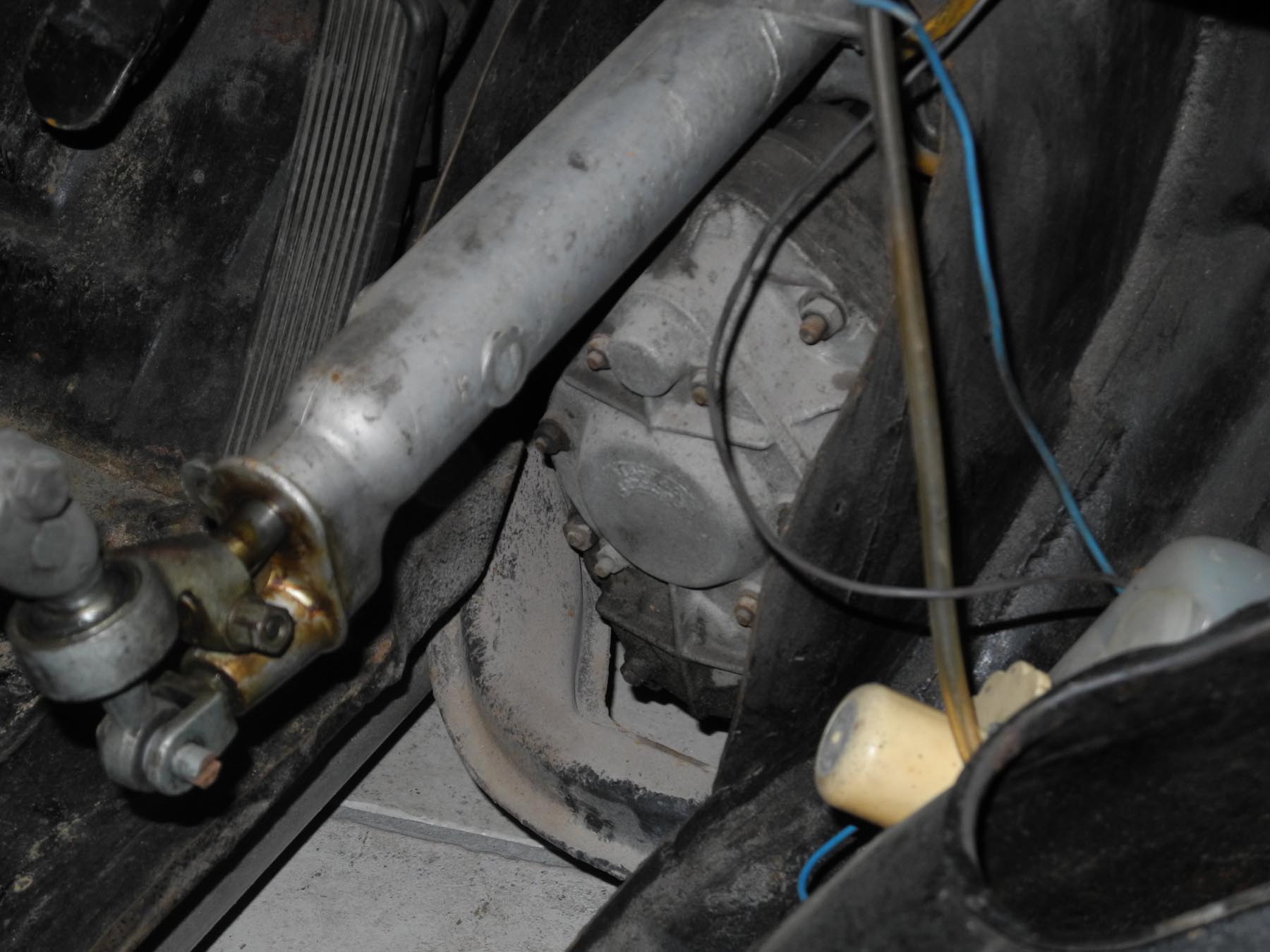

Riguardo al cambio 5 marce era una modifica molto utilizzata dall'inizio degli anni 70,veniva modificato il tunnel per l'installazione e poi in base alla gara si modificavano i rapporti.

Allego foto del tunnel modificato ed una foto storica alla quale si fara' riferimento per il restauro.
Riguardo al motore e' un 818-302 ma non il motore con la quale e' nata,infatti nel 1970 il pilota lo comprò da un demolitore per poi farlo elaborare negli anni successivi fino alla preparazione massima tra il 71 ed il 73 eseguita da Giani.
Entrando in contatto con queste auto bisogna cambiare modo di intendere l'auto d'epoca e orientarsi, invece che sulla completa originalità e concordanza di parti e numeri di serie,sulla ricostruzione della configurazione all'epoca delle vittorie,naturalmente con i componenti usati all'epoca e per chi e' abituato all'originalità al 100% non e' facile.
L'auto ha corso in Italia fino al 1975 poi e' andata all'estero dove ha corso fino a meta' anni 80 partecipando a gare di durata.

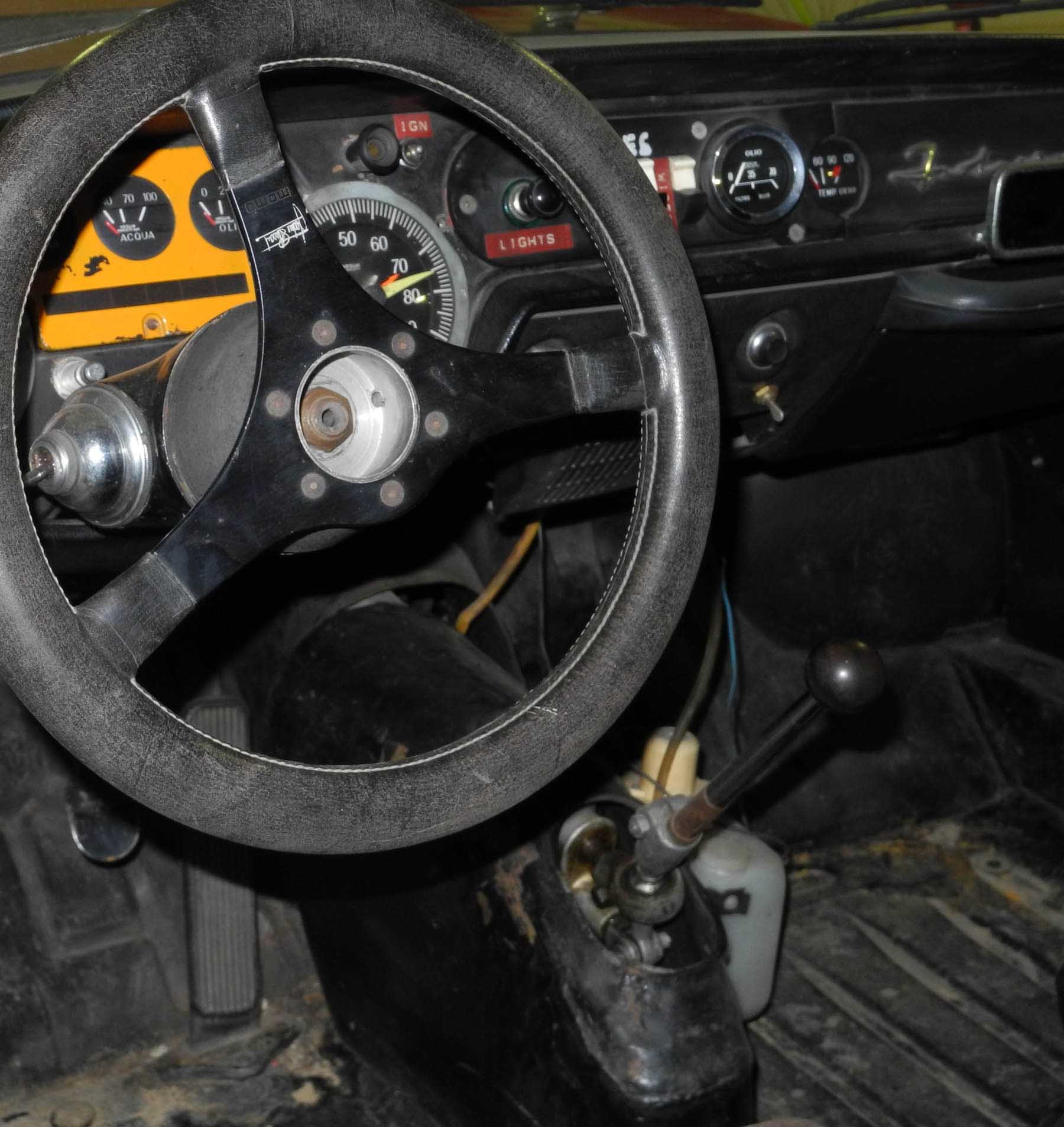

Cambierei comunque il volante che è fuori periodo, ed a mio parere bruttissimo.
