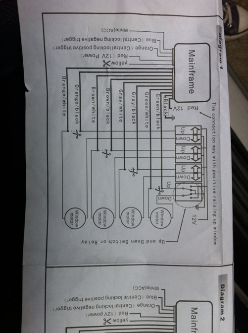

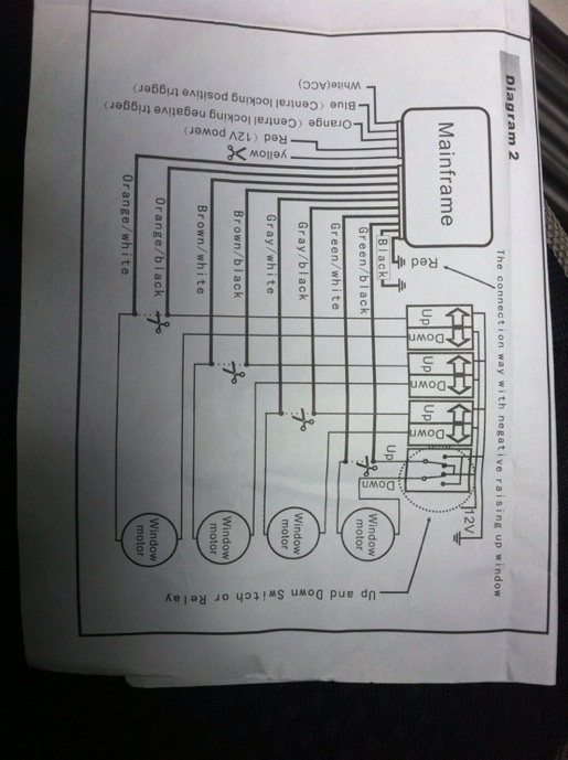

Ciao,quindi nessuno di voi è in grado di dirmi gentilmente come effettuare i collegamenti del modulo alzavetri all'antifurto per favore?ho allegato lo schema antifurto(già montato e funzionante) e due schemi che ho sul foglio del modulo alzavetri!in pratica ho i due fili che dalla centrale antifurto va(uno al positivo,verde/rosso)ma l'altro(verde/giallo)non so dove devo collegarlo!sullo schema antifurto dice(ingresso/uscita alimentaz.segnali),ma non ho capito questa alimentazione segnali quale è!potete gentilmente aiutarmi e dirmi per favore se ho tutti i fili che mi servono sotto la plancia lato guida e i colori che mi servono?!ovviamente del modulo ho 8 fili per 4 finestrini,ma 4 li ho giá eliminati perchè non mi servono!vi ringrazio in anticipo a chi mi risponderà!spero che sappiate aiutarmi!grazie!:)

in pratica sembra bisogna tagliare un filo che va dal relais originale della macchina che fa' la funzione di salita e discesa automatica, al motorino e mandarlo all'antifurto e il ritorno di nuovo al motorino ( in pratica quello che ti ho indicato come fare a collegare) se non ce l'hai mi sa' che non se po' fa'...

Ma poi quel filo bianco che dice (ACC),cosa sarebbe scusa?

Acc è il + 12v sotto quadro (servierà per sicurezzz ad inibirne il funzionamento a quadro acceso), il rosso power chd credo sia doppio è il +12v diretto da prendere su un positivo "robusto" non sotto quadro e da proteggerd con un fusibile da 30 A, gli altri due sono il consenso che dà la centralina antifurto ad alzare i vetri, e credo se ne utilizzi uno solo, a seconda della dentralina antifurto se da' in uscita un consenso pisitivo +12v, o negativo (massa)

Gli altri due che danno il consenso alla centralina antifurto ad alzare i vetri,intendi il blu e arancio scusa?dalla centralina antifurto escono due fili per il modulo alzavetri,di cui uno dice di collegarlo al + ma l'altro dice ingresso e uscita alimentazione segnali,che non ho ben capito cosa è!?e poi i due fili del modulo da collegare al filo interrotto del motorino(almeno cosi mi sembra di aver capito),sai se li trovo,dx/sx,sotto la plancia e i suoi colori per favore?
