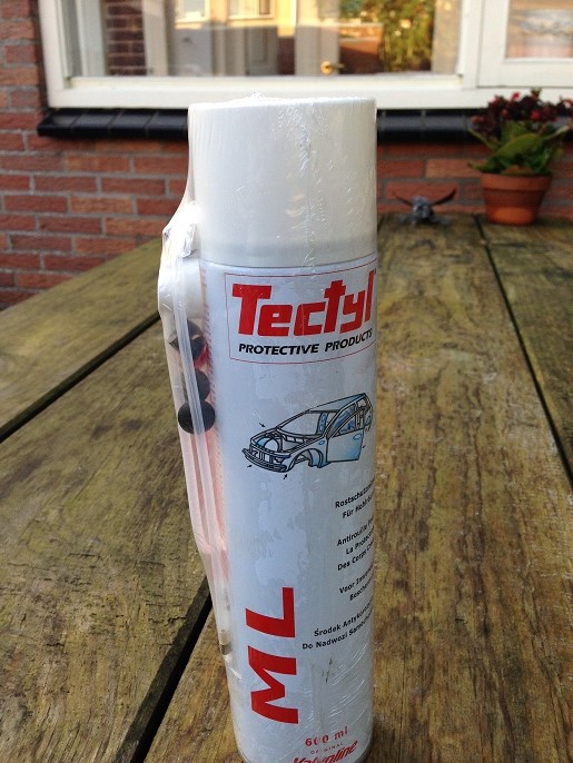

Quando avrai preso accordi con il carrozziere,fammelo sapere. Ti indicherò tutti i punti in cui deve essere inserita la sonda. Se il carrozziere conosce bene la Fulvia,non ci sono problemi. Se, però non la conosce, e bene indicargli certi fori presenti nella scocca. Pochi sanno, per esempio che nel longherone sottoporta,lato interno,esiste un foro nella sua parete verticale.Anche perchè questo foro è poco visibile, perchè risulta incassato nella sagomatura di irrigidimento della lamiera.

Se il lavoro di protezione vuoi farlo da tè (Ponte sollevatore indispenzabile) Uno dei prodotti usato dai professionisti è quello in foto, il vantaggio di questo è che non c'`e bisogno di attrezzatura particolare, il tutto è nell'imballaggio con la bomboletta, vi è anche l'ugello spruzzatore a 360 gradi, la bomboletta costa più o meno 15 euro.Come scrive Luciano
bisognerebbe individuare gli scatolati e su questi i fori già esistenti,per esempio gli scatolati sul posteriore si possono trattare smontando uno dei quattro pernetti che fissano la balestra alla scocca,introducendo il tubicino spruzzatore arriverai atrattare tutto lo scatolato posteriore,naturalmente l'operazione sarà fatta, sul lato destro+ sinistro.

Riguardo al trattamento, puoi farlo benissimo da solo. Devi ricordarti però,quando finisci o cambi flacone,dopo aver scollegato il compressore di scaricare la pressione all'interno del flacone. Io me ne ero dimenticato, la prima volta e mi sono fatto un bagno del prodotto.
