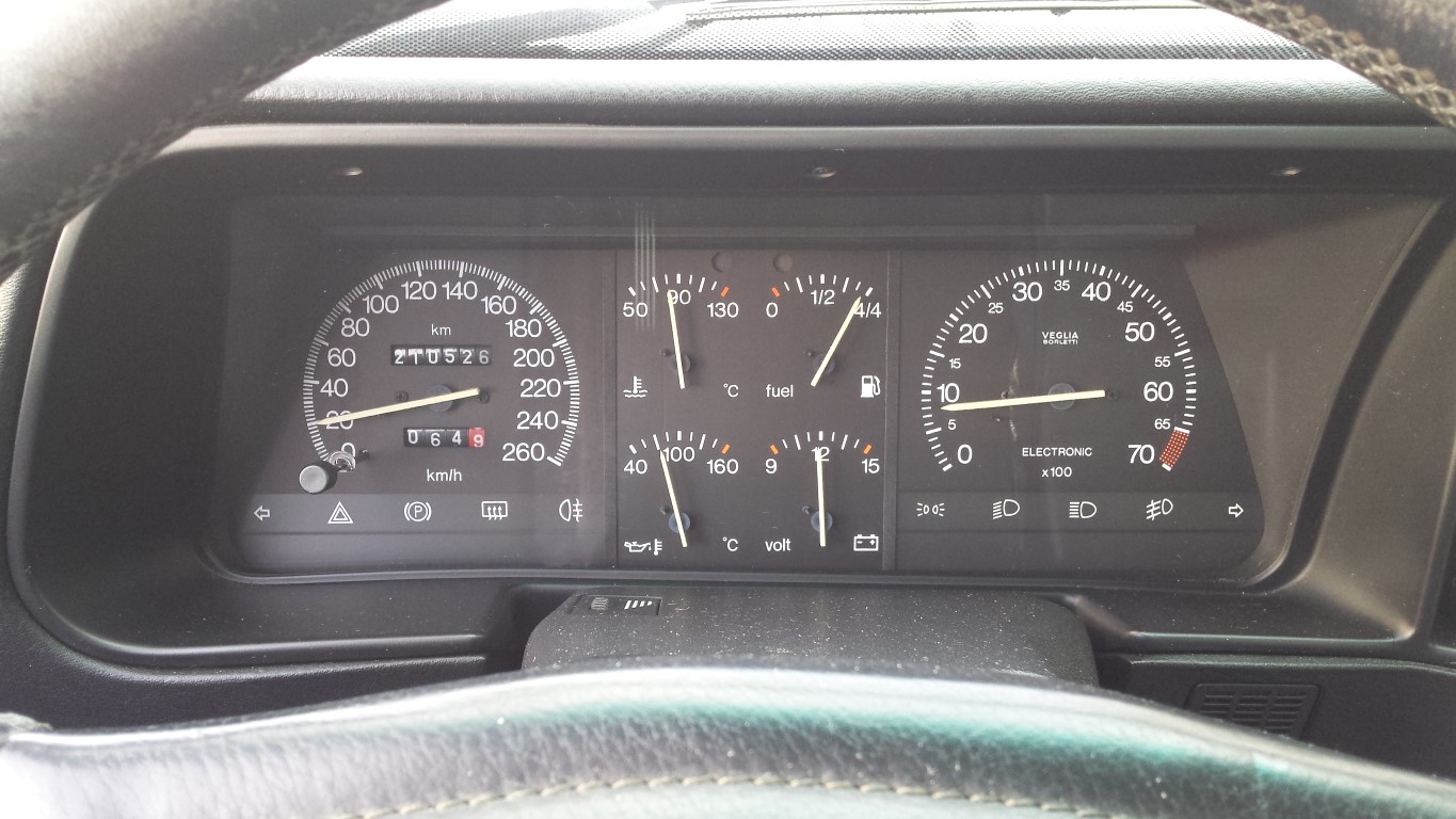

hier meine endgültige lösung, da ein 0.75 er kabel zu wenig masse bringt.
jetzt ist ein 6 er kabel dran. das war die lösung.
20160610_173904 (medium).jpg (237.25 KiB) Viewed 231 times
20160610_172843 (medium).jpg (224.49 KiB) Viewed 231 times

Klasse, gratuliere(tu)!
