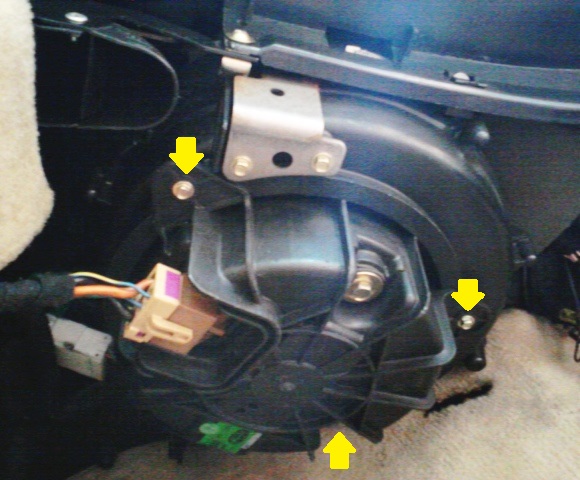

Scusate ho lo stesso problema, ma non riesco a capire il disegno, postato da giorgio
grazie per un vostro aiuto!!! fa molto caldoooooooo

Ecco foto del ventolatore. Qui vedi lo spinotto marrone (punto 1a sul disegno di Giorgio) molto bene. Il ventilatore è attaccato con tre viti.
Ciao, Rino

cmq era lo spinotto grazie a tutti ...siete fantastici
