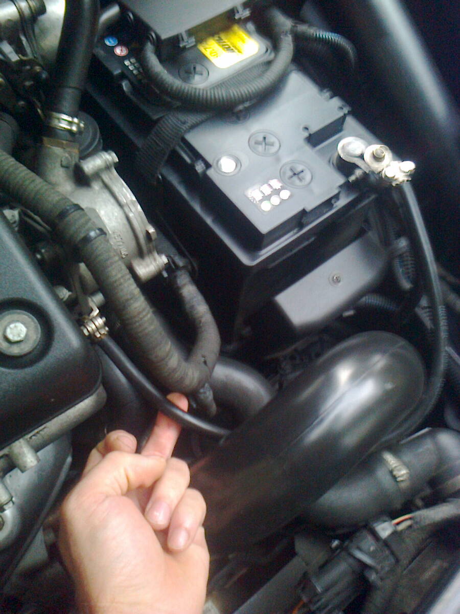

Il problema dell'insufficenza di massa su lybra non e' una leggenda ma venne evidenziata da tanto di circolare Lancia presso le officine autorizzate,ad un mio cliente il problema si manifesto' con vettura in garanzia e venne applicata la massa aggiuntiva.
Successo anche sulla mia e risolto cosi'.montate un cavo da 10 di sezione(in genere uso quello di massa delle saldatrici) dal polo negativo ad un punto motore io uso sempre una vite del depressore servofreno.
Non ci espone a nessun guaio e si risolve il problema a costo irrisorio,la termostatica sui JTD si blocca sempre aperta impedendo alla tempereatura di raggiungere i 90 gradi se non in coda(viaggiando scende a 70 gradi)se si bloccasse chiusa state sicuri che ve ne accorgete non da qualche oscillazzione ma dal liquido in ebolizione.
Posto foto di come l'ho realizzata sulla mia Lybra.
