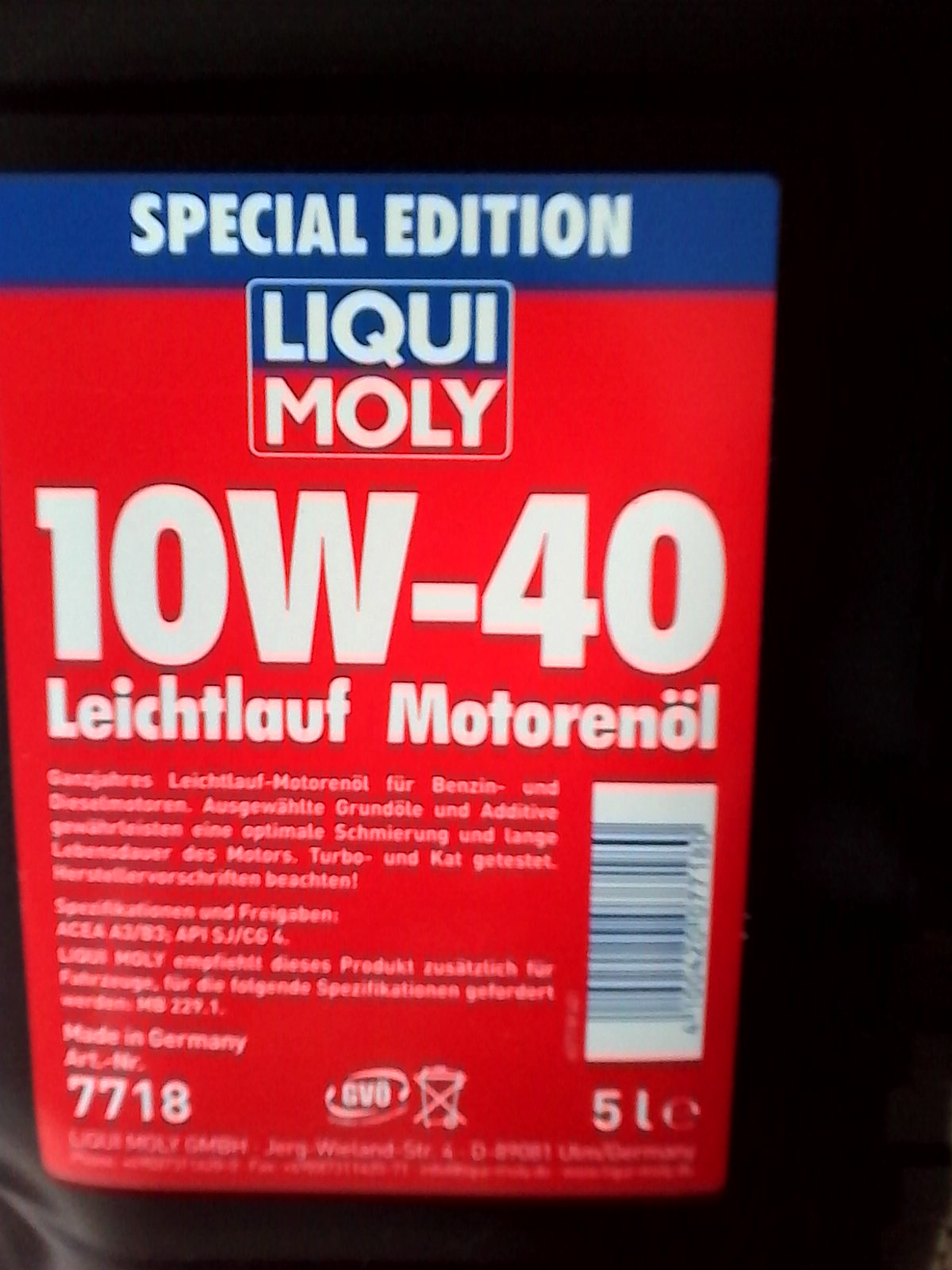

Gurda un po se riesci a vedere cosa è scritto, altrimenti te lo scrivo......ora sono in viaggio.

Le sigle di quest' olio sono SJ / CG, in genere si trova SL / CF, considerando che le lettere più sono alte e più l' olio è di maggiore qualità, la prima sigla è inferiore (J contro L) mentre la seconda sigla è superiore ( G contro F).

Grazie Delta....quindi un voto medio/buono direi!!

Questo e' un lubrificante semisintetico di buona qualita' esclusivamente per motori diesel, ( va benissimo per la lybra diesel)

Questo e' un lubrificante semisintetico idoneo per motori sia benzina che diesel con caratteristiche di qualita' leggermente superiori all'altro. (va bene per lybra a benzina e diesel)

DeltaHPE Scritto:
Allora per lui va bene: la prima sigla riguarda la benzina, la seconda il diesel.
