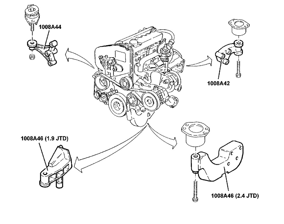

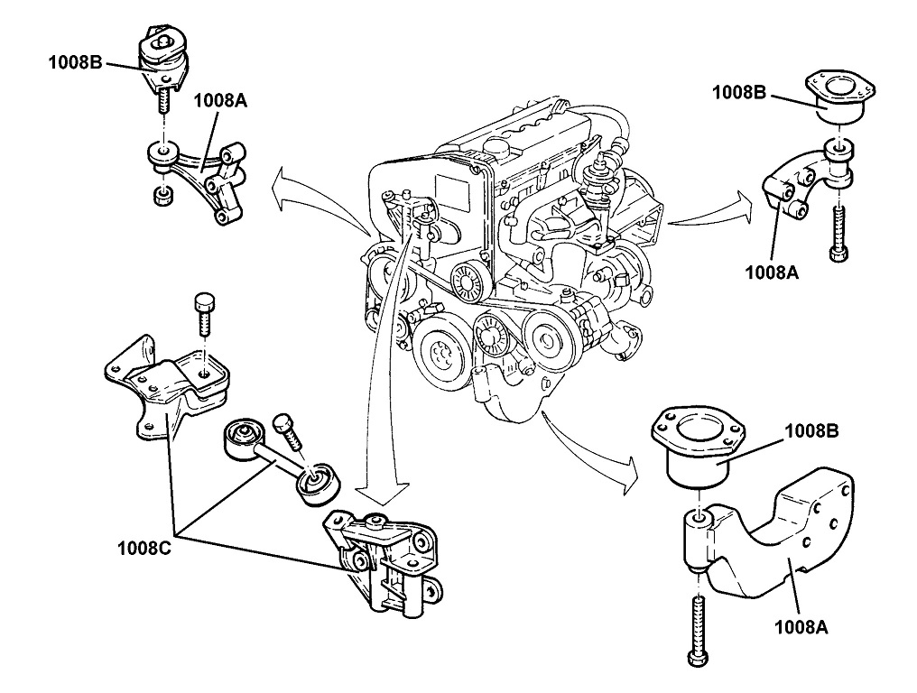

Scusate, una domanda, ma quanti sono i supporti motore..?
Re: accelerometro
se non ricordo male 4

se osservi le due immagini, la seconda differenzia quelli del 1.9 da quelli del 2.4. cambia la posizione e la forma ma soNo comunque 4

Facilmente come ti ha illustarto bene Gconcu si tratta del supporto tra cambio e slitta motore per capirci quello che stando alla figura ha codice 1008A44 costa anche poco circa 25 euro,l'ho cambiato anche alla mia da poco.E' uguale per entrambe le versioni.
