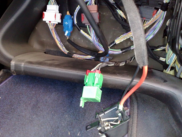

ha individuato bene Marcello, si tratta di un relais che si trova dietro il portaoggetti passeggero.
se ricordo bene bisogna baipassarlo

Eccovi qua l'imputato. Si trova dietro il cassetto portaoggetti.
- k-fusibile fari anabbaglianti.jpg (127.89 KiB) Visto 428 volte

Cheffortuna dover smontare tutto per arrivare li'........ (:P) domanda stupida... cosa si intende per bypassarlo ?
tenere chiuso il contatto artificialmete con due volgarissimi pezzi di filo in modo permanete per assicurarsi il funzionamento, o solo per fare la prova di continuita' ? chiedo scusa ma non ho capito ...
Beh, una volta che sei li', conviene cambiarlo d'ufficio e non ci pensi piu'....

Se non ricordo male , il problema non è il relè in sè , ma lo zoccolo su cui è montato che si surriscalda e non fa più passare la corrente.
In quel post , Vixmi spiegava come eliminare il relè.
Trovata la discussione : http://www.viva-lancia.com/lancia_fora/ ... msg-858823

Per quanto riguarda i fari devo farmi i miei più grandi complimenti, era proprio quello il colpevole, finalmente mi sono convinto a smontare il cassetto porta oggetti e ho staccato il relè, ho notato dell'ossido su un 'piedino' del relè e l'ho pulito con una lima, riattaccato tutto va. Grazie mille a tutti e ripeto complimenti.
