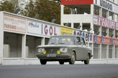

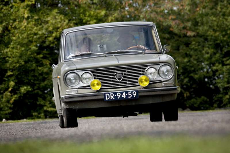

Mit meine freundin Gina schon etwa 70.000 km gefahren, immer Euro 95 getankt, ohne problemen.
Die blei ersatz dosen waren noch im kofferraum wenn ich sie gekauft habe.

Schönes Auto, schöne Diskussion!
Probier doch mal den Vergaserreiniger von Liqui Moly, als einfach Lösung ohne viel Aufwand.
Benzinadditiv, das Ablagerungen im Vergaser, Ansaugtrakt, Ventilen und Brennraum entfernt.
Subjektiv besserer Kaltstart, Gasannahme und Leerlauf stabiler.
Sprit fahre ich Super ROZ95 (E5) und Super plus ROZ98.
Premium-Sprit meist ab ROZ98 hat ein verbessertes Additivpaket, bezüglich Ablagerungen, Ölkohle, Schmierung, analog Additive oben.
Mische immer Bleiersatz zu. Bei meiner Fahrleistung von 2k-3k km pro Jahr ist die Preisdifferenz überschaubar.
Ob man's braucht gehen hier die Meinungen auseinander. Schaden tut es auf keinen Fall. Aufpreis zu vernachlässigen.
Netter Nebeneffekt, Bleiersatz steigert die Klopffestigkeit / Oktanzahl und mann kann mehr Vorzündung fahren, für mehr Biss, wer es braucht.
