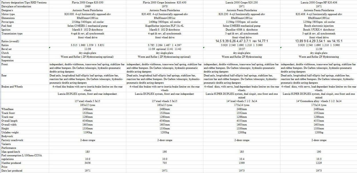

Die Flavia hatte keine kopfstutzen so du hast eine Flavia 2000 Coupe oder ein Lancia 2000 Coupe mit Flavia sessel.
Baujahr 1973 sollte een Lancia 2000 Coupe sein siehe die tabelle mal nach.
(aus die betriebsanleitungen, digital verfuegbar bei Huib, unser webmaster)
