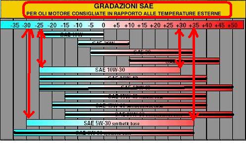

Pertanto la differenza tra un 5w e 10w stà nella viscosità dell'olio che a parità di temp. il 5W risulterà un pelin più fluido..giusto? Se così fosse mi tornerebbe anche comodo visto che durante l'inverno qui a BZ fa solitamente freddo..( a parte quest' ultimo che non ha fatto granchè!).

Precisamente..vedi tabella in allegato, e CORRELATA ALLE TEMPERATURE ESTRERNE

Tuttavia anche in sezione lybra abbiamo notato con Elettriko che nelle ultime stampate del libretto uso e manutenzione veniva prescritto anche su jtd il 5w40,quasi ad unificare la cosa.Utile la guida publicata da Silvio relativa a gradazioni e temeprature.
