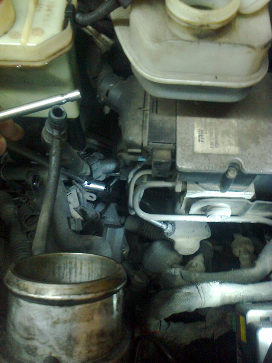

Si può vedere l'astina dell'olio anche togliendo la ruota anteriore sinistra, nella parte alta del cambio verso l'abitacolo.
warner
Messaggi: 21984
Re: livello olio cambio
Qui e' vista dall'alto (vano motore) la sto indicando con una chiave a snodo lunga,in questo caso e' stato rimosso batteria+cesto basteria e la tubazione aria del collettore,spero vi sia utile.
