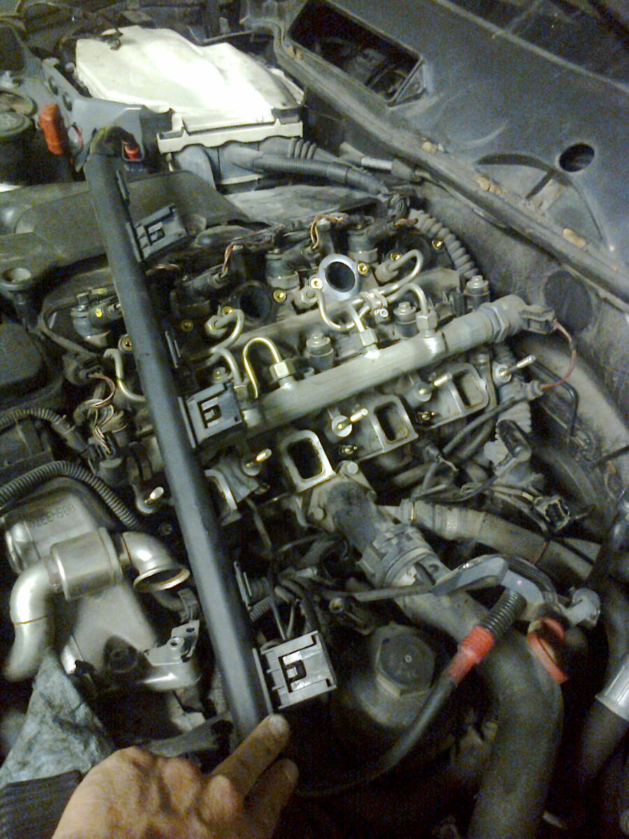

A me una EGR aperta su BMW serie 1 ha intasato completamente il foro di aspirazione aria ed ha fermato il motore,successo questa estate.

Ah beh certo,se ignoriamo i sintomi che un motore ci da' prima o poi succede il patatrak,un sensore giri ti da' spegnimenti in corsa oppure un bel giorno non si avvia piu' ed a volte non viene nemmeno monitorato dalla diagnosi.Poi sai tutto puo' succedere,anche nel caso che ho citato prima non pensavo fosse l'egr,poi in diagnosi mi dava quello come errore e quando l'ho smontata era tutto intasato.L'unica nota positiva e' che su questi motori e' agevole smontare e lavare il collettore,qualcosa di buono i crucchi lo fanno.

warner Scritto:
Cavoli , smontare i collettori sarà anche agevole , ma vedo un cofano strapieno !!!
Altre operazioni mi sa che sono molto meno agevoli........
Re: Avaria
Ah beh certo,questa procedura va fatta anche solo per cambiare l candelette,non e' semplice metter mano a questi motori.
