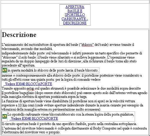

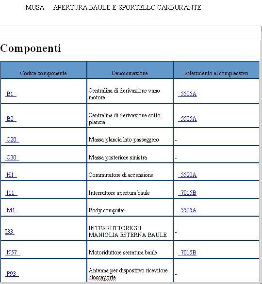

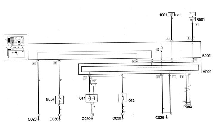

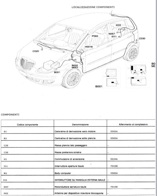

..Credo che tutto questo puo' esserTi di concreto supporto tecnico..
- localizzazione componenti.jpg (45.58 KiB) Visto 627 volte
- impianto elettrico.jpg (27.32 KiB) Visto 627 volte
- descrizione funzionale.jpg (66.7 KiB) Visto 627 volte
- descrizione.jpg (75.48 KiB) Visto 627 volte
- componenti.jpg (56.39 KiB) Visto 627 volte

Grazie per tutto, nel w.end cercherò di impegnarmi.
Si, attualmente l'unico modo di aprire è la levetta di sicurezza interna, no telecomando, no pulsante a pressione.
A presto, ciao
