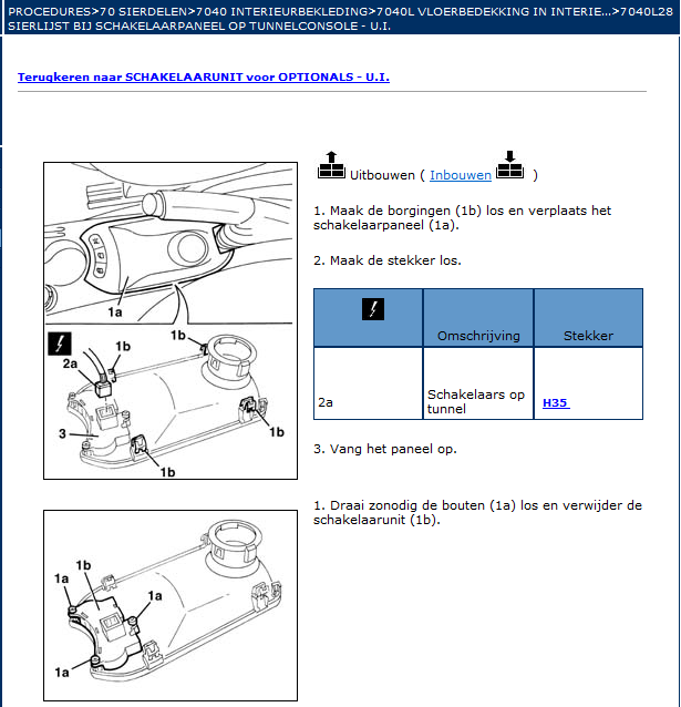

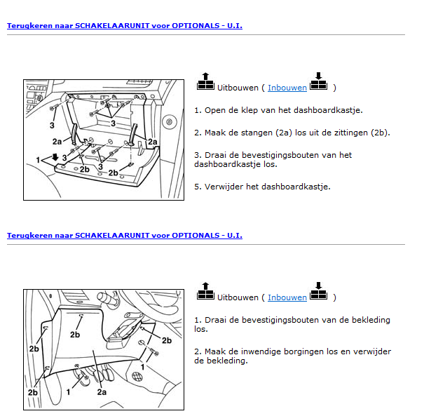

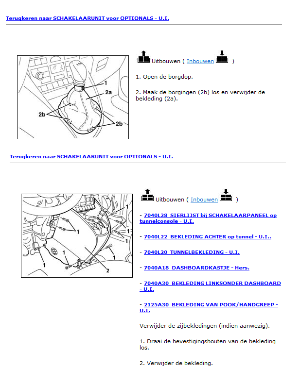

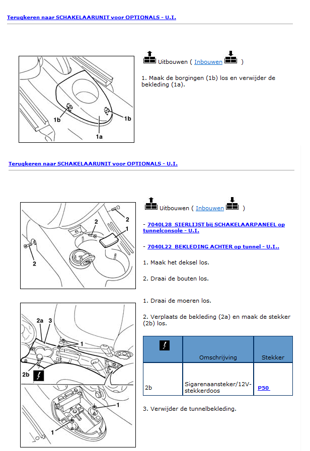

Heren ik heb slecht nieuws
Om die lampjes (als het al lampjes zijn daar is de handleiding niet zo duidelijk over.
Dan moet er eerst het dashboard half ontmanteld worden.
In de bijlage een stappenplan.
De rest wijst zich hierna vanzelf mochten er meer stappen nodig zijn hoor het
Er staat niet welke lampjes erachter zitten (of dat het ledjes zijn.
Heel veel succes.
Koen
stap 4.png (96.66 KiB) Viewed 524 times
