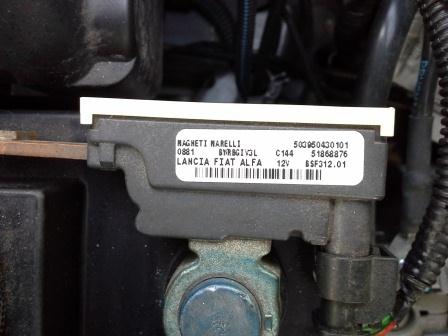

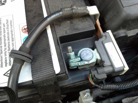

ieri ho lasciato la musa ad un'officina Lancia...dalla diagnosi non hanno riscontrato nulla di grave...hanno trovato i cavi della batteria un pò lenti (forse perchè il precedente proprietario li aveva staccati essendo stata ferma l'auto per un pò di tempo)..aprendo il cofano motore ho visto che sul connettore negativo c'è una "cosetta" di piccola dimensioni attaccata con diverse sigle...sinceramente non ricordo di averla vista quando avevo aperto il cofano motore tempo fa....sapete a cosa serve? Un'altra domanda..ma quando viene fatto un intervento in garanzia è normale che non venga rilasciata alcuna scheda di lavorazione al cliente (già mi era capitata la stessa cosa con un'officina renault quando avevo la clio)...non dovrebbero rilasciare una scheda lavoro ed una fattura con scritto eseguita diagnosi in garanzia ed importo zero?? Poi non ho capito come funzionano le anomalie segnalate dal computer di bordo...se mi si accende la spia far controllare motore e dopo un giorno si spegne cosa significa? che la centralina non vede più l'anomalia?

Potresti postare una foto del morsetto?Riguardo alla garanzia che sappia io almeno una traccia dell'intervento dovrebbe esserci,per lo spegnimento della spia (O MESSAGGIO) hai centrato il problema qualora sparisca l'anomalia si resetta da sola,ovviamente in memoria guasti resta l'errore inerente.

Ciao Warner ti allego la foto del morsetto della batteria......

Sai che e' la prima volta che vedo questo tipo di morsetto?Evidentemente ci sono collegate delle masse per gli impianti di bordo,che versione hai?

È lo stacco rapido usato di sicuro sul 1.3 mjt 95cv...e secondo me su tutte le versioni dotate di star e stop.

Eh ho pensato anche io a quello,probabilmente quella del ns amico ha lo start e stop.
