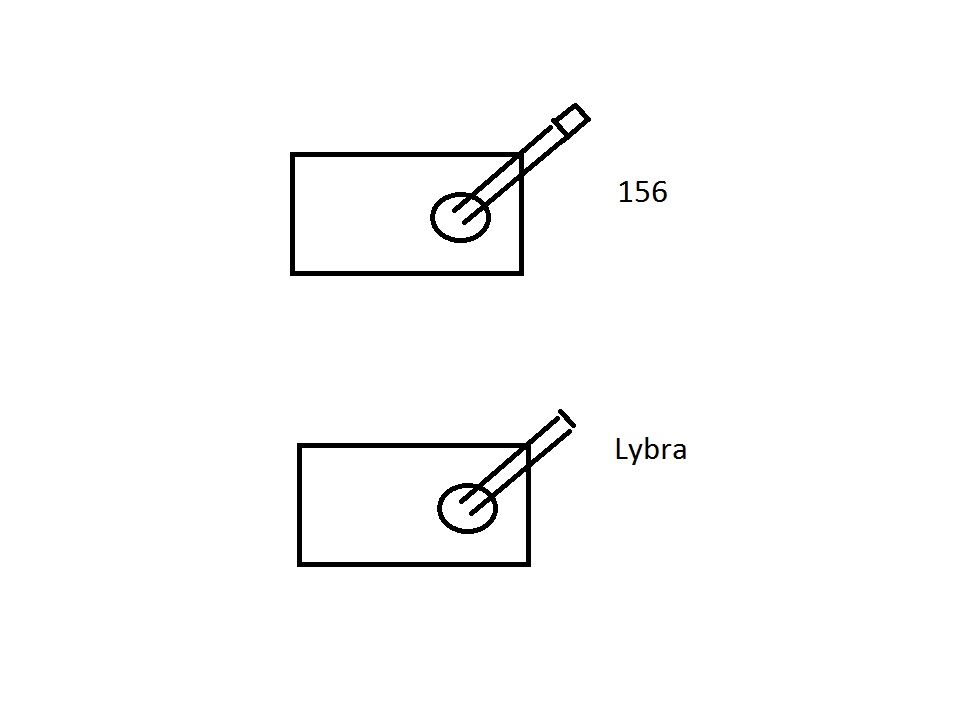

Non so se siano intercambiabile le staffette del leveraggio,temo di no pero' dovrei vedere bene,hai provato a spostare la posizione delle spazzole mettendole un pelo piu' basse,basta allentare il bulloni dei bracci,estrarli e spostare la posizione.
Re: tergicristallo
Si, li ho spostati, infatti ora parte dal bordo inferiore e arriva al bordo laterale...per funzionare funziona ma temo che non essendoci margini prima o poi vada a toccare o sopra o sotto. Per intenderci in allegato trovi un schemino con il braccetto che penso sia più lungo. Per ora lo terrò cosi, poi se mi da problemi ho tenuto il vecchio telaio rotto che penso si possa aggiustare con una colla per metalli bicomponente dato che si è rotto nell'intersezione di due tubi che si innestano uno dentro l'atro. La parte terminale di uno dei tubi si è spezzata ed è rimasta dentro all'altro..ma c'è ancora spazio per inserire il tubo da incollare sul moncherino. Poi il motore lo posso recuperare da quello del 156...

Re: tergicristallo
Se non erro quella bacchetta e' fissata al motorino con un dado da 13,e dalla'ltro lato da un innesto sferico che ad incastro dovrebbe uscire.prova casomai prima sul vecchio.(tu)
