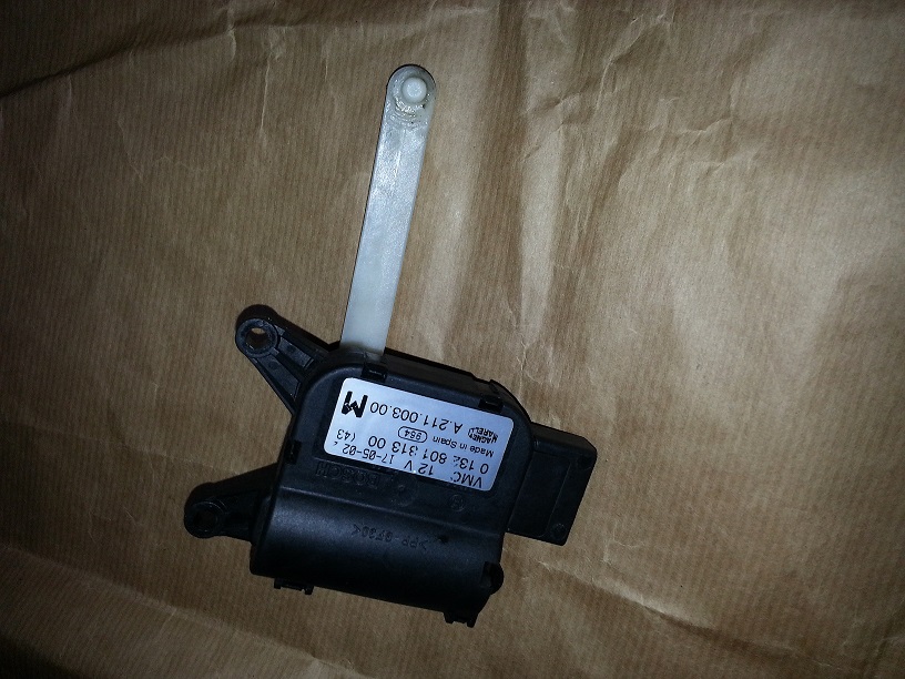

Ciao ragà.....mi è venuta la felice idea di verniciarmi il cruscotto ormai ridotto in un
appiccicaticcio totale.
Una volta smontato il tutto ho rimosso anche l'attuatore 4sx che non funzionava tanto bene,
tirandolo via si è staccata anche l'asta che muove la paratia, ora non riesco piu a innestarla
perche non si vede l'alloggio.....qualcuno di voi l'ha gia fatto e risolto?
attuatore 4sx.jpg (194.79 KiB) Visto 426 volte
Lancia Lybra 2.4jtd sw executive.
01/2003 - blu Nicole.....pelle, cruise, navi+tel., bose.
warner
Messaggi: 21984
Re: ancora attuatori clima
Si ho avuto il piacere....Posizione di m....,mi ero aiutato con uno specchio ed un ferro curvato,mi era successo sulla lybra di Nicola70 l'elettrauto che l'aveva sganciata non era piu' stato in grado di rimetterla,addirittura voleva legare un pezzo di fil di ferro per avere un apertura "manuale"...:D
