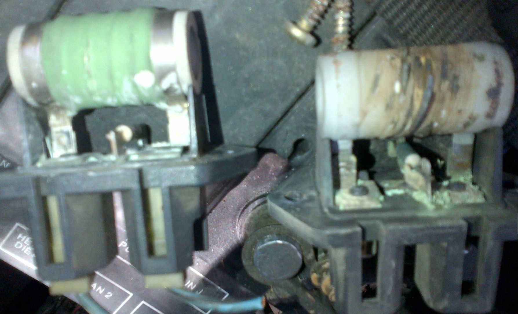

Riguardo la ventola che non parte per esperienza personale che,fortunatamente me ne sono accorto in tempo, fai sostituire la resistenza che si trova accanto la ventola, dove vedi due connettori faston. Quella resistenza è quella che ti fa partire la prima velocità ovvero quella che attacca a 92°C.. e poi la seconda cioè quella che attacca sopra i 100° che cmq è comandata dal sensore della valvola termostatica...ti allego anche una foto dove vedi a destra quello ormai andato (notare la resistenza bruciata) e a sinistra uno recuperato allo sfascia carrozze in buone condizioni
-D
- img-20140319-00386.jpg (220.46 KiB) Visto 426 volte
