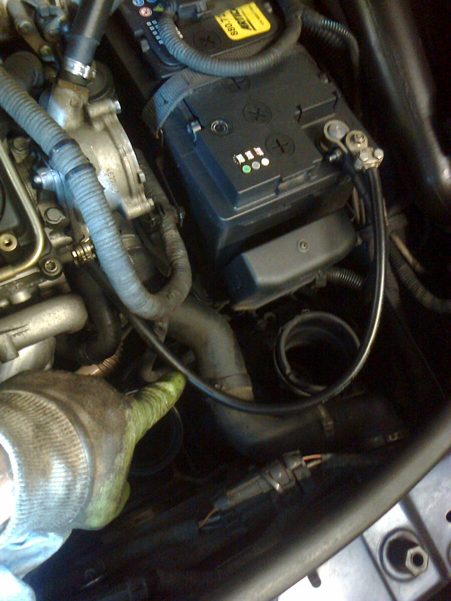

Ok...cercherò. .ma la domanda è una. Io non ho mai avuto questa massa aggiuntiva o per lo meno non l ho mai montata...possibile che dopo 10 anni (a febbraio) c è bisogno di questa massa aggiuntiva? Domanda da ignorante eh...

Il problema e' una insufficenza di massa motore,nella maggior parte dei casi si e' verificato con gli anni,tuttavia venne emessa una circolare dalla casa riguardo alla cosa,in molte vetture si verifico' anche da nuove.

Ok...faremo questa aggiunta...sto cercando la guida con foto e ho anche usato il "cerca" ma niente :-(

Basta che con un cavo di buona sezione (in genere uso quello da massa per le saldatrici) una volta messi due capicorda ad occhiello vai dal polo negativo ad un punto di massa motore,va benissimo uno dei bulloni di fissaggio del depressore servofreno.

claudioRmBarese Scritto:
> Ma non puo essere il termostato? ??
Se fosse il termostato bloccato aperto, avresti sempre la temperatura bassa, salirebbe un po' solo nel traffico. Se fosse bloccato chiuso avresti già fuso il motore. Siccome tu dici che l'indicatore oscillava, questi sono i sintomi tipici della insufficienza della massa. Anche io ho dovuto aggiungere la massa aggiuntiva dopo 7 anni, proprio perché erano sorti quei problemi.

E allora che massa sia!!! Dai con sta massa aggiuntiva dovrei risolvere sia la lancetta temperatura che la spia avaria motore gialla

Per la spia dubito....ci vuole l'examiner.

I saltellamenti sicuramente li risolvi,per la spia accesa se vuoi andare sul sicuro collega la diagnosi,come bene ti ha detto Mastro c'e' una concomitanza di cose ad esempio il sensore di pressione sporco o qualche tubo rotto.una volta individuato il problema sai come muoverti e procederai poi alla cancellazione dell'errore.

Scusate, ma con la simultaneità di sintomi che il motore presenta, che senso ha fissarsi sulla massa aggiuntiva? Cercate prima la causa del rumore e dell'accensione della spia, e probabilmente non ci sarà nessun bisogno di massa aggiuntiva. C.

Perché e' un problema ricorrente sulle lybra,costo irrisorio da realizzare,male non puo' fare di certo.
Claudio in foto vedi in sostanza di che banalita' su tratta.(tu)
