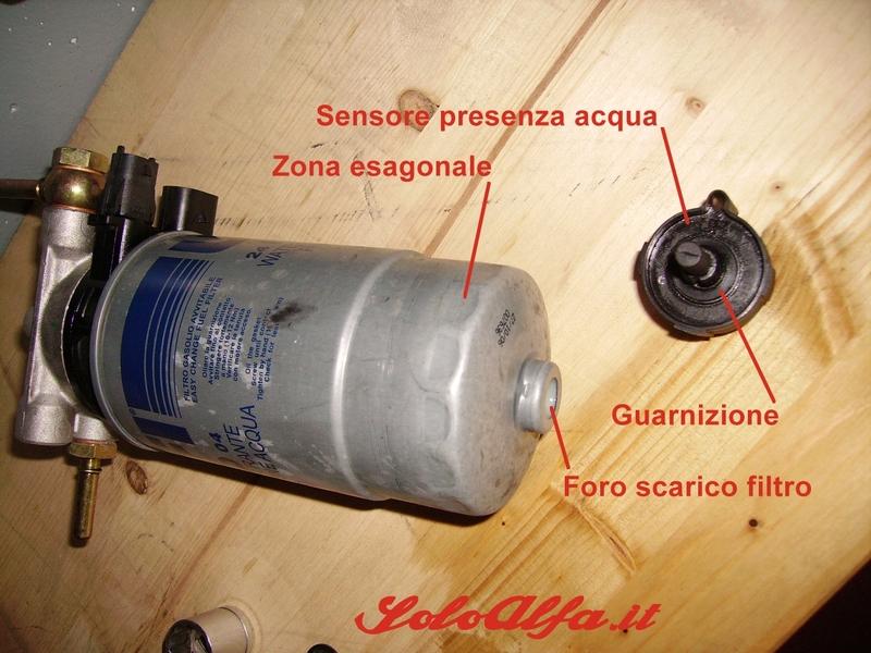

Cosa costa il sensore? ha un codice? lo trovo sulla baia ? magari se la spesa è irrisoria lo ricompro e lo rimetto direttamente io onde evitare di tornare dal meccanico che si terrebbe la macchina un giorno intero...e questo mi crea problemi. E' facile rimpiazzarlo? Grazie in anticipo.

Ho trovato in rete la foto allegata, voglio capire una cosa, se c'è una perdita solitamente è colpa della guarnizione? è sostituibile solo quella?

La perdita era appunto sul gommino tra filtro-sensore,hanno eliminato il sensore presenza acqua, ma ti diro' l'ho fatto anche io di proposito alla mia,per due motivi:1)spesso causa false accensioni della spia anche con filtro nuovo 2)rende difficoltosa l'operazione di spurgo che da libretto va fatta ogni 5000km il cavo del sensore si attorciglia 3)il filtro e' del tipo ad alta separazione di acqua,anche nel caso di un rifornimento contaminato la valvola interna blocca l'acqua prima che arrivi a pompa ed iniettori.

ok dott. Warner, se non corro rischi ascolto il tuo consiglio e lascio tutto così,(tu) l'importante è aver risolto la perdita. Grazie!

Quello che tu chiami kit è praticamente il filtro carburante (del gasolio) codice ricambio fiat 46797378 e il sensore presenza acqua (codice ricambio fiat 46826503). Sono venduti separatamente.
