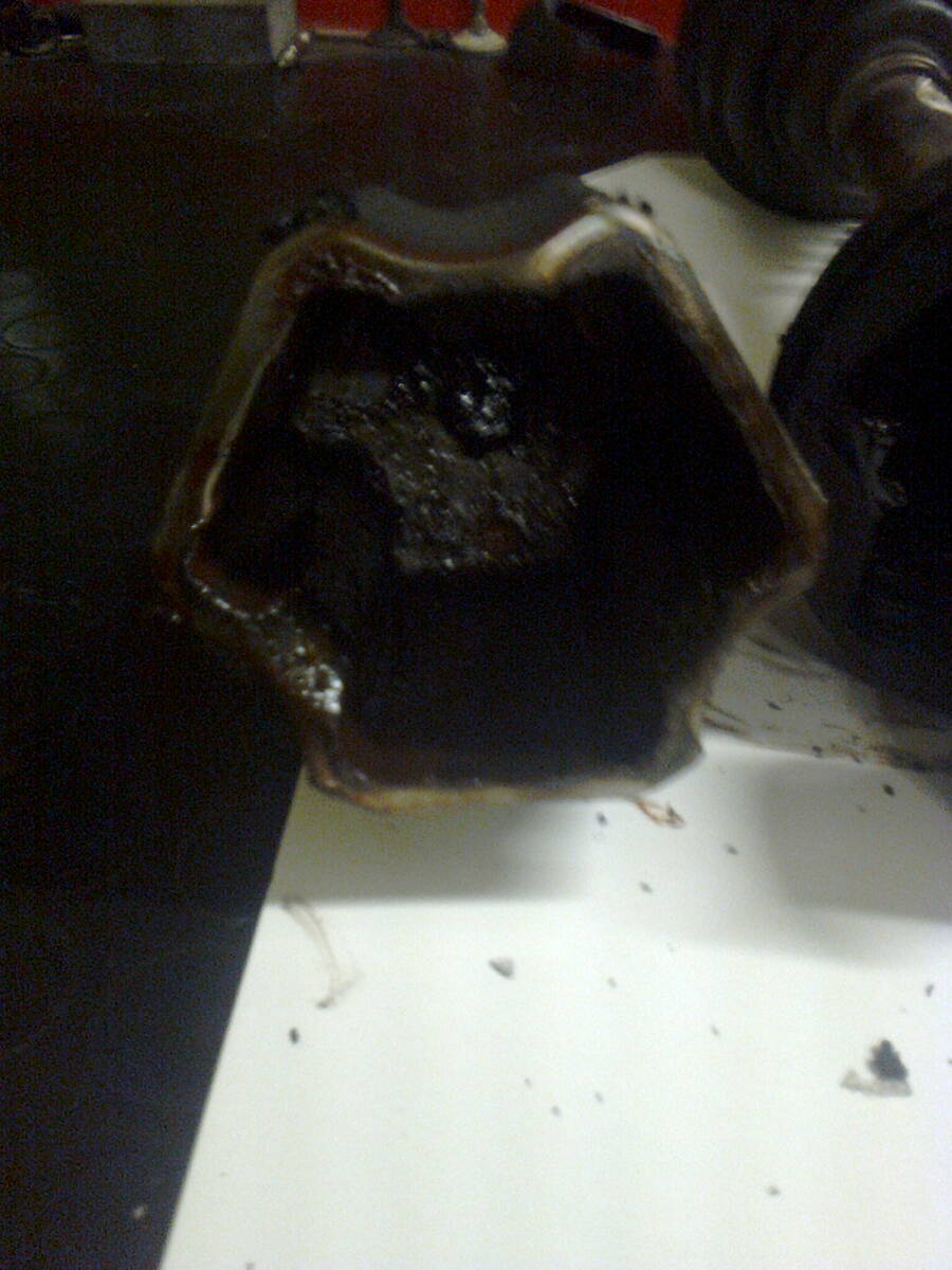

devi controlare i giunti, e non credo tu riesca a farlo in garage.....devi metterla sul ponte e smontare....

Capito.....smontando le ruote non si vede niente......

gaspare88 Scritto:
> come si fa a controllare se i semiassi sono in
> buono stato???? anche io ho un problema
> simile....mi sono accorto che in curva si notano
> di piu queste vibrazioni.......e in forte
> accelerazione....
Con vettura su ponte afferra l'albero del semiasse e smuovilo in senso orizzontale,se ha molto gioco e' da sostituire.

Non ho fatto ancora nulla . Le vibrazioni adesso sono minime e non si manifestano sempre .. Vado avanti

Ok il problema cmq in genere e' qui dove indicato
