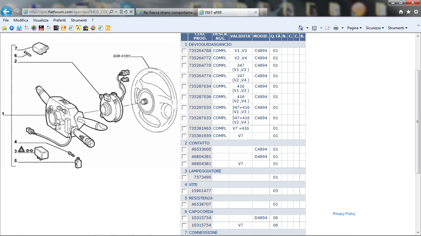

esatto WARNER:D io quello intendevo ...per la guida era solo per fargli vedere la parte in plastica di come si smontava e si presentava .....;)
poi ,,,se non era quella l'intermittenza sotto gli ho detto anche dove si trovava il relè delle frecce ecc..che si trova nel vano motore.........
probabilmente mi sono incartato io nel scrivere e farmi capire quello che intendevo ,,,,,,,,,,,,,,,,,,,,,,,,,,:D:D;)

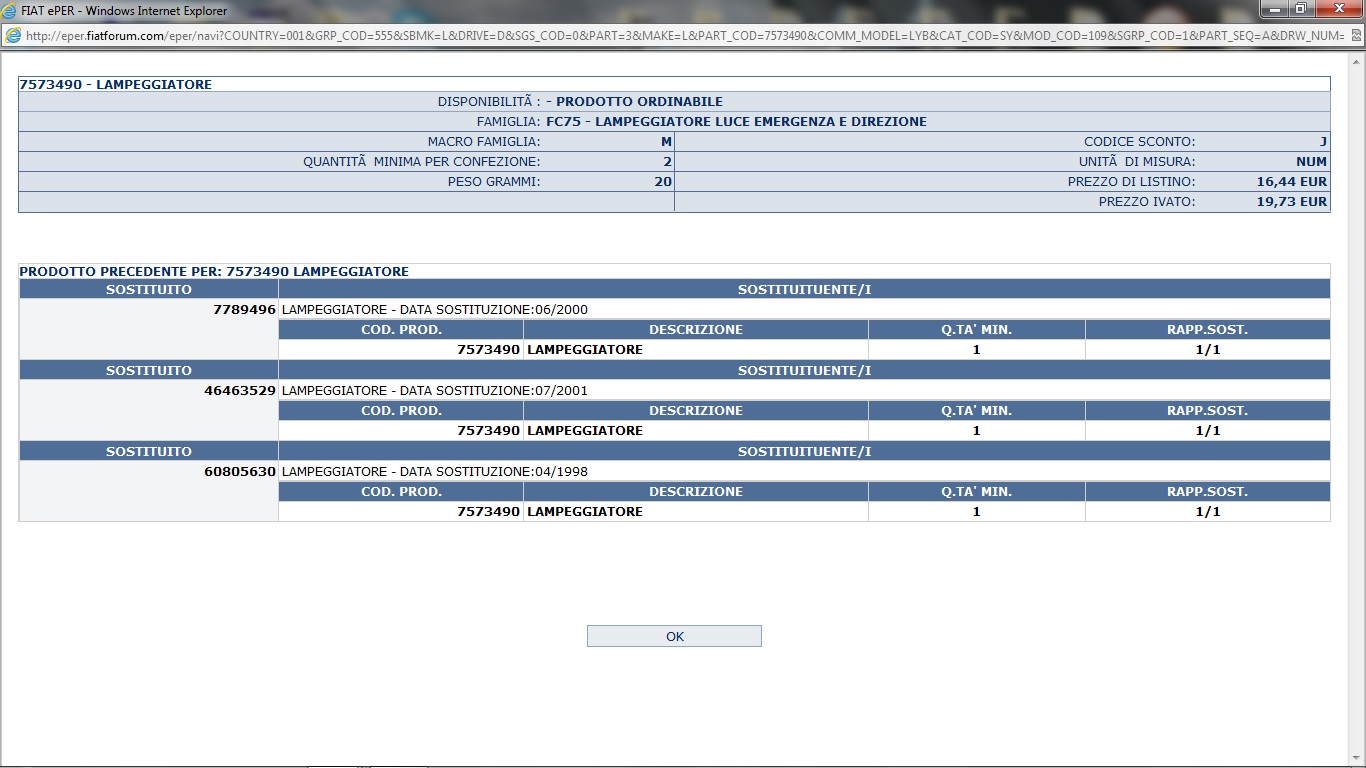

grazie a tutti, ma vi chiedo che codice o come si chiama quest'intermittenza?
così prima di smontare, compro il pezzo e lo monto subito.
grazie di nuovo, ciao

ok ecco quà vedi allegati ....................ciao.................;)
