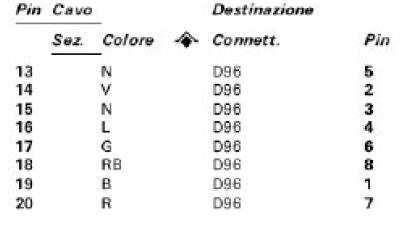

salve ho controllato l.inpanto dall' ics al d96 cè qst collegamento........il problema e che si attiva l'uscita aux il caricatore viene alimentato ma nn mi permette di selezionare nessun cd
- immagine.jpg (10.19 KiB) Visto 140 volte
Re: problema lettore cd
Temo che quel caricatore sia guasto.
