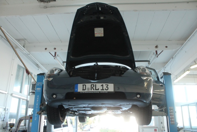

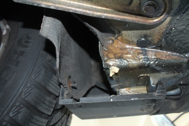

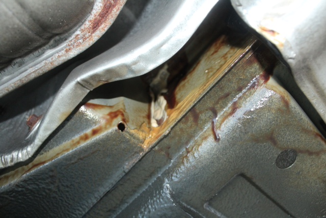

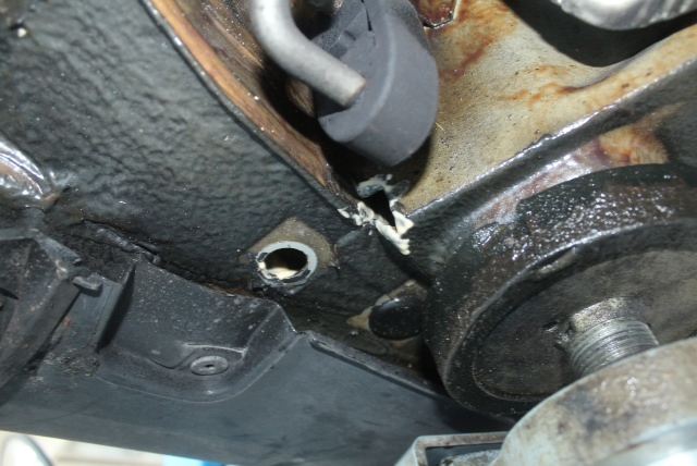

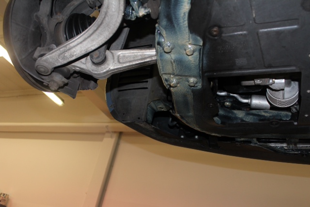

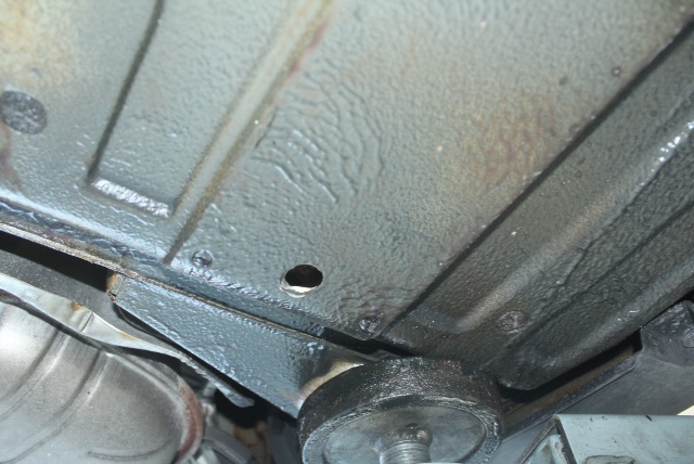

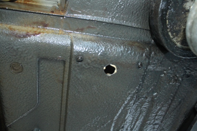

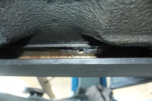

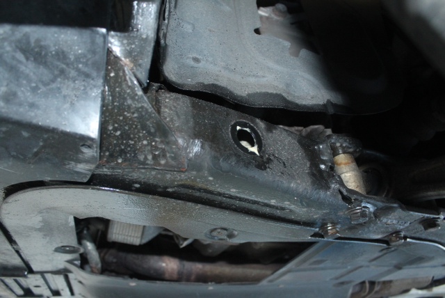

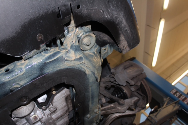

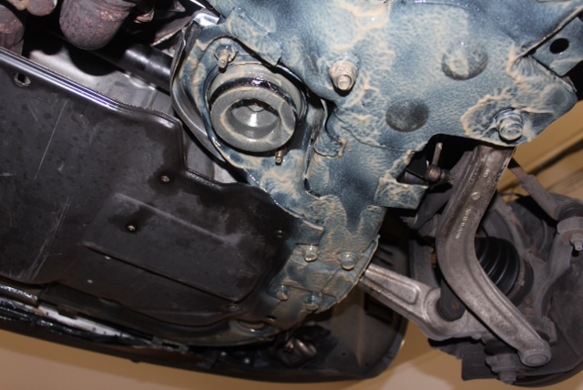

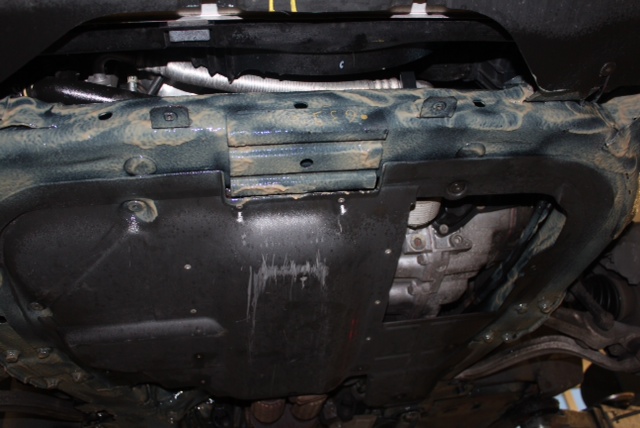

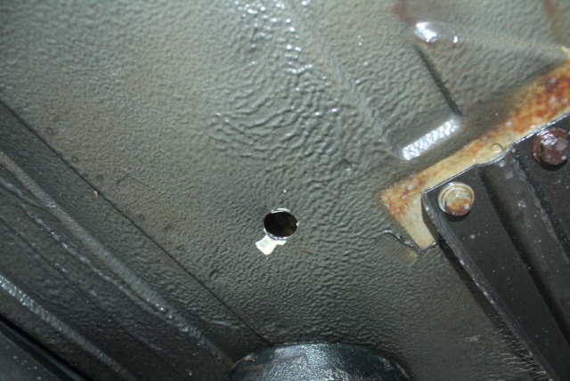

meinen Thesis hatte ich jetzt einige Tage in der Korrosionsklinik zur Hohlraumversiegelung. Herr Antonczyk flutete durch vorhandene und neu gebohrte Öffnungen die Hohlräume mit Fluid Film NAS. Die Türen wurden wegen der Materialverträglichkeit mit Wachs eingesprüht. Mit den ausgeführten Arbeiten bin ich sehr zufrieden. Ich habe einige Bilder angehangen, auf denen die noch nicht verschlossenen Bohrlöcher sichtbar sind.
Grüße Ralph
Thesis V6 3.2 arese/busso
Grüße Ralph
