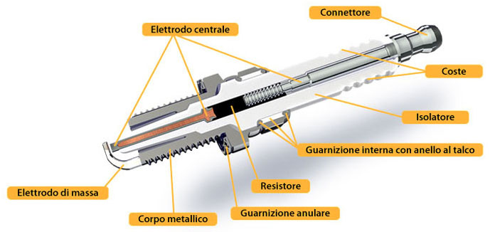

Elettrodo e isolatore sono due componenti ben distinti, allego foto a scanso di equivoci.

Re: A proposito di candele per Fulvia
Vincenzo Scritto:
Certo Vincenzo, e la figura che tu stesso hai postato mostra chiaramente come l'isolatore ricopra l'elettrodo sia dalla parte dove si connette il cavo AT sia dalla parte opposta.
Quindi in riferimento alla dicitura PROMINENTE essa la puoi trovare riferita indifferentemente sia all'isolatore che all'elettrodo centrale, perchè nel caso di candela P (per NGK) o Y (per Champion) risultano leggermente sporgenti (rispetto al bordo della filettatura e verso la camera di scoppio) sia l'uno (isolatore) che l'altro (elettrodo centrale), cosa che invece non avviene sulle candele non prominenti.
Quindi, a scanso di equivoci, quanto si parla di candela con isolatore (o elettrodo) prominente ci si riferisce all'estremità della candela che entra in camera di scoppio e non all'estremità dove si connette il cavo (da quella parte non cambia nulla).
Questo è quello che ho capito io, trovandone riscontro dal confronto di una candela NGK BP7ES con una NGK B6ES.

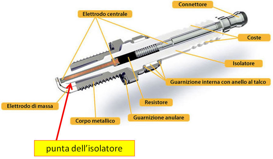

...ma perchè alcuni fanno riferimento alla "punta dell'isolatore", intendendo con questa la parte di isolatore verso la camera di scoppio e non la sua estremità opposta (quella laddove si connette il cavo candela).
La figura allegata mostra una candela Prominente, in caso contrario sia l'elettrodo (che la punta dell'isolatore a maggior ragione) sarebbero arretrate sullo stesso piano dell'estremità della filettaura se non leggermente all'interno.
Penso che a scanso di equivoci sia più corretto scrivere "elettrodo prominente", in definitiva è lui che potrebbe causare danni nella camera di scoppio.
Le candele Champion N7Y previste in origine per i motori Fulvia 1300 erano già con elettrodo prominente (Y), quindi le NGK (P) vanno egualmente bene.
