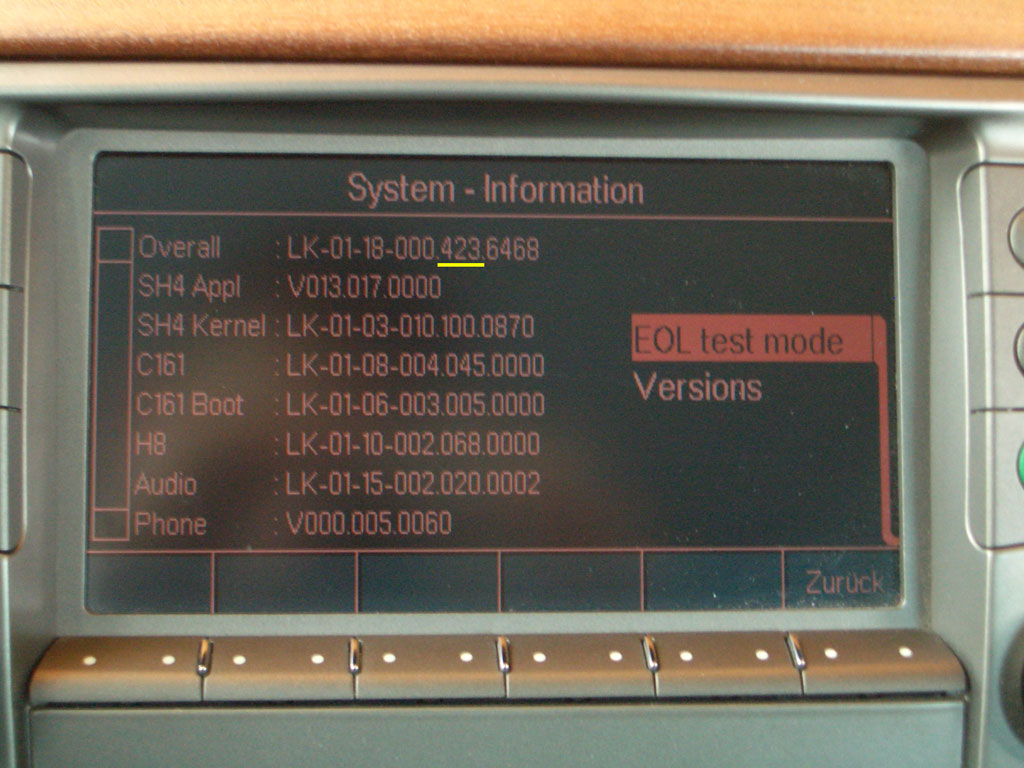

Kennst du das System Info Menü?
Dazu hältst du die "Main" Taste solange gedrückt, bis der System Info Bildschirm erscheint.
(das geht nur bei Stillstand des Thesis)
Dort gehst du auf "EOL test mode" und schaust dir mal die Tests an, dort wird auch die GPS Antenne getestet.
Ich bin mir aber nicht 100%ig sicher, ob das auch ohne Navi CD geht.

im Systemmenü habe ich das GPS Signal getestet und hat es als ok empfunden. Test bestanden. Naja und wegen dem Sprit, kann es sein das die motorleuchte nur kurz nach dem Tanken dann bei vollast kommt ? Immer wenn ich getankt habe und gas geben musste kurz danach leuchtete die Motorleuchte 4 Tage und erlosch aber erst als ich wieder frisch getankt hatte ? Komisch ? Habe sonst keine Probleme mit meinem Thesis bis auf diese mysterischen Angewohnheiten. Auch wenn die Motorleuchte leuchtet läuft er ganz normal. Ansonsten keinerlei Probleme. Und wenn ich bei meiner gewöhnlichen Tanke tank fahr ich ohne Leuchte. ?? Naja , Jeder hat seine persönliche Diva mit ihren zicken.
