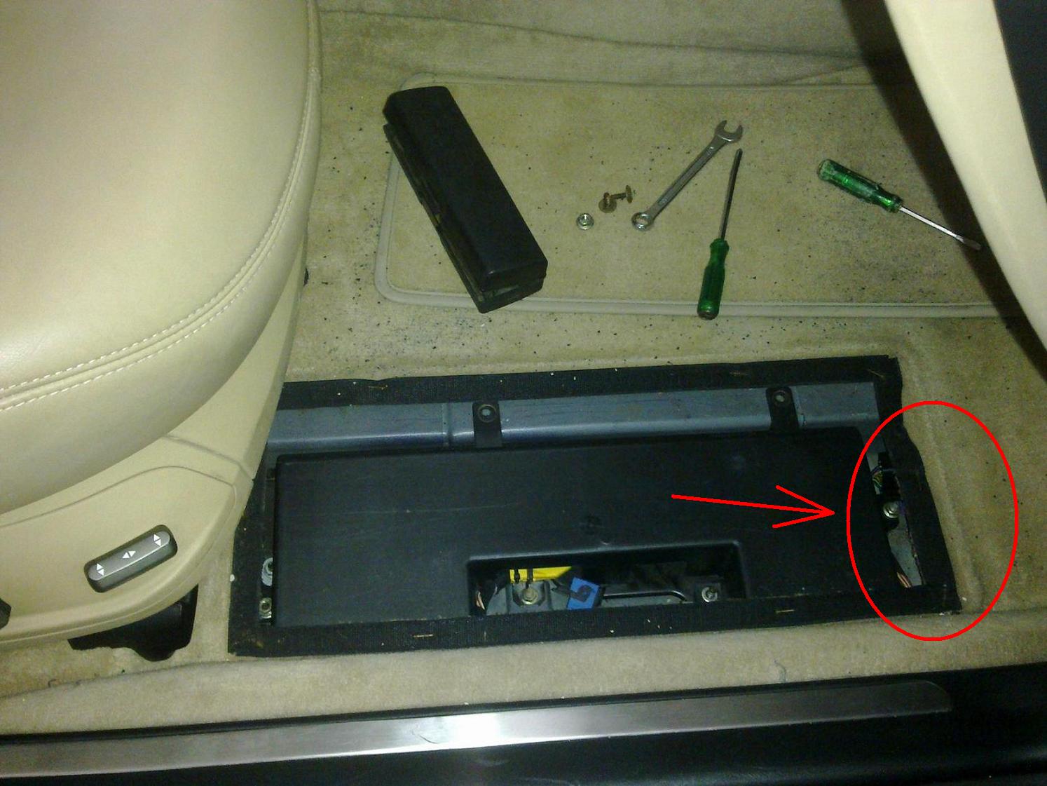

Re: Anomalia accensione
giucol Scritto:
> Sulla mia Thesis da qualche tempo quando giro la
> chiave normalmente non parte. Ritornando indietro
> e poi velocemente avanti fino in fondo si avvia.
> Ho letto un post vecchio ma non si accennava alla
> risoluzione del problema. Come posso risolvere?
> Grazie.
Ciao!
Voglio condividere l'esperienza che ho per identificare il problema. Per molto tempo la mia tesi per avviare il motore, ho dovuto girare la chiave spento immediatamente, senza attendere tutte le ispezioni. In caso contrario, il motorino di avviamento appena filata. Corrosione trovato e rimosso in connettore, che si trova nel luogo della foto. Dopo la rimozione del problema, il motore si avvia normalmente dopo aver superato gli esami e girò la chiave.
Perdona il mio cattivo italiano, io non parlo una parola, ma io uso traduttore di Google!
