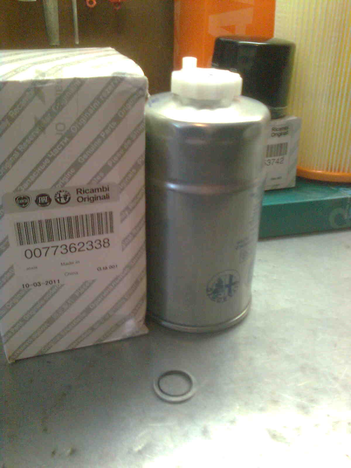

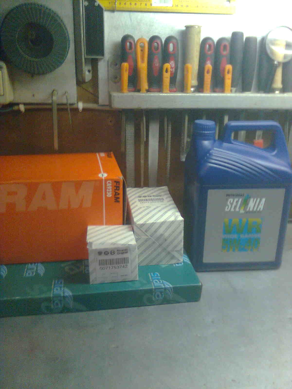

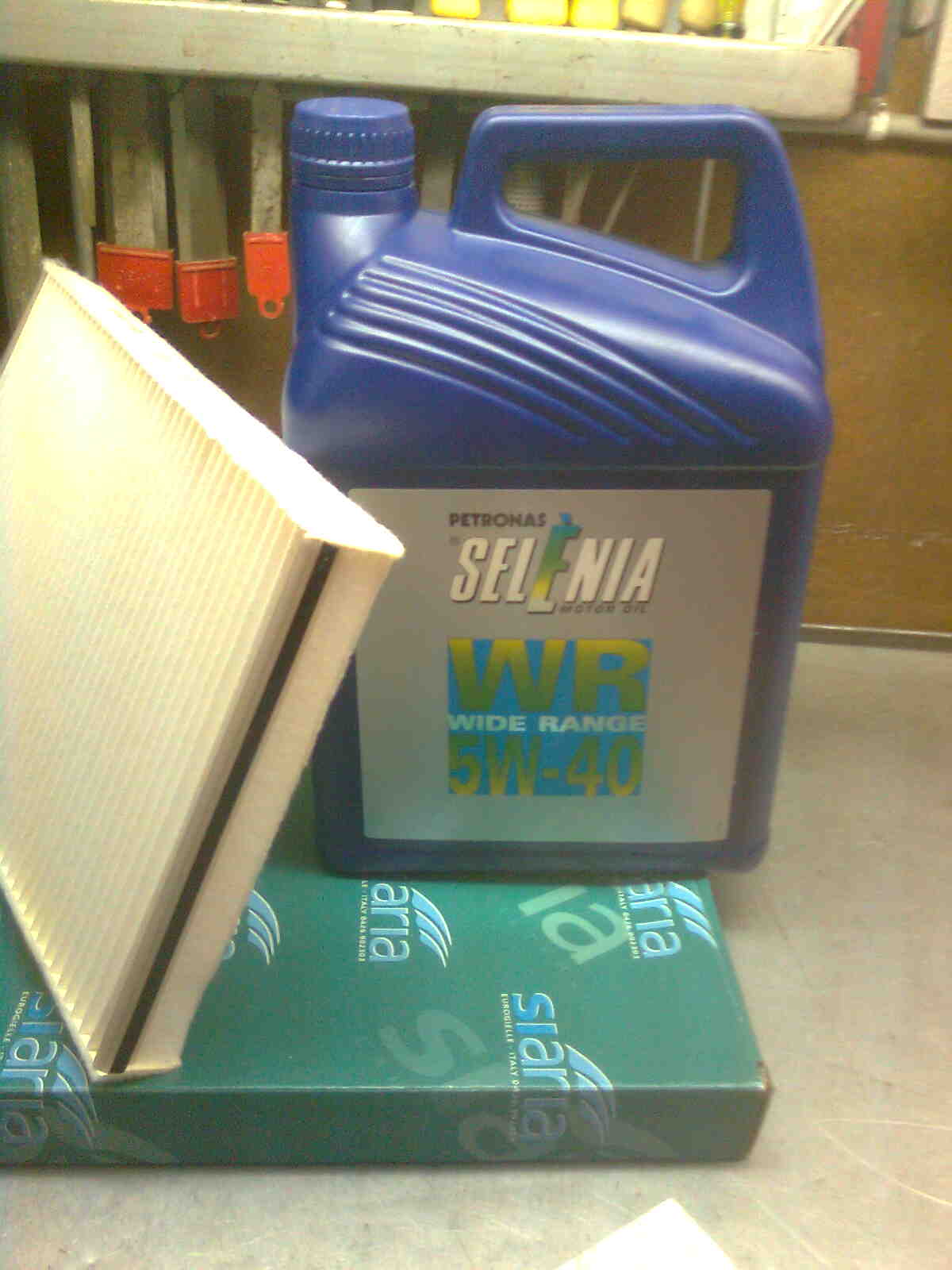

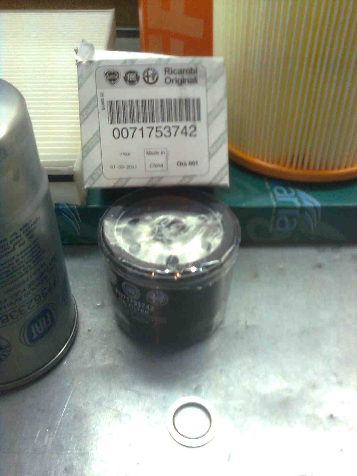

Oggi prendendo spunto da questa discussione, e avvicinandosi il momento del tagliando degli 80.00 Km della mia Centenario, decidevo di acquistare 5 Kg d'olio Selenia wr 5/40 (1 Kg l'avevo gia) Filtro Antipolline, aria, gasolio e olio.
Filtro Gasolio e filtro olio più rondella per tappo coppa olio in Lancia, filtro antipolline, filtro aria e filtro olio da un ricambista generico; Ebbene ho spesa totale è stata di 134 euro. Nel negozio Online indicato da Giugol 105+10 trasporto. Effettivamente considerando che ho preso un kg d'olio di meno si risparmia.

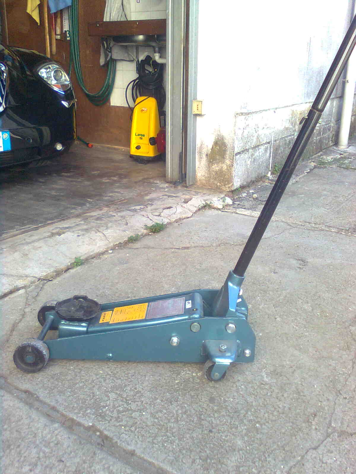

Ma per cambiare l'olio mi serve un ponte sollevare, o ci sarebbero altri modo di cambiare l'olio? Se uso il cric della macchina si riesce ad alzare abbastanza per smontare i pezzi che ci sono sotto?

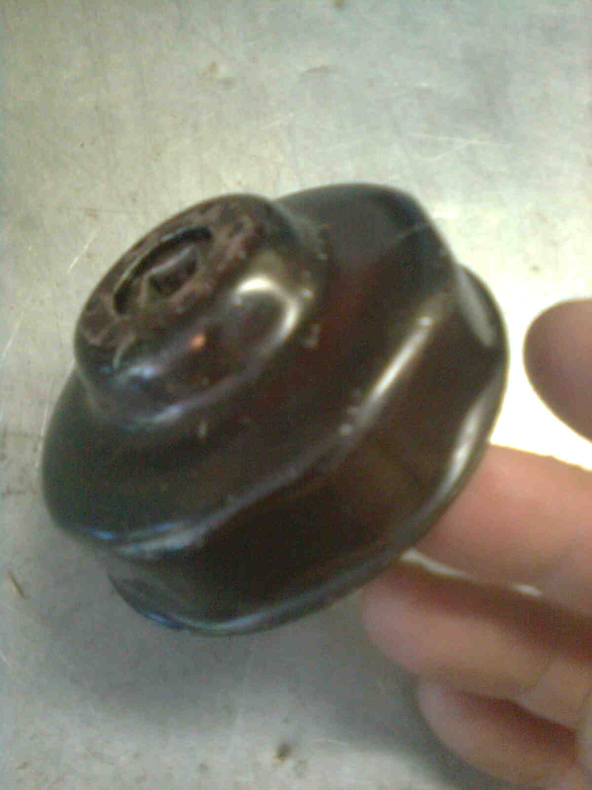

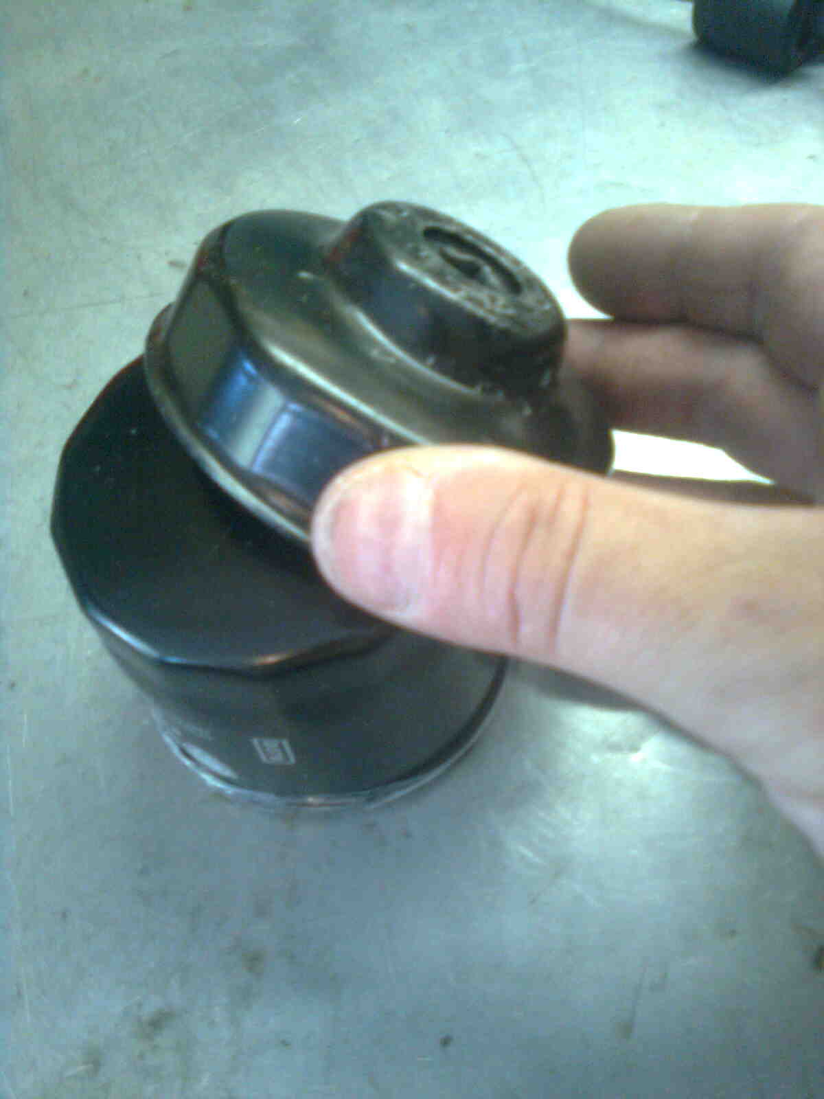

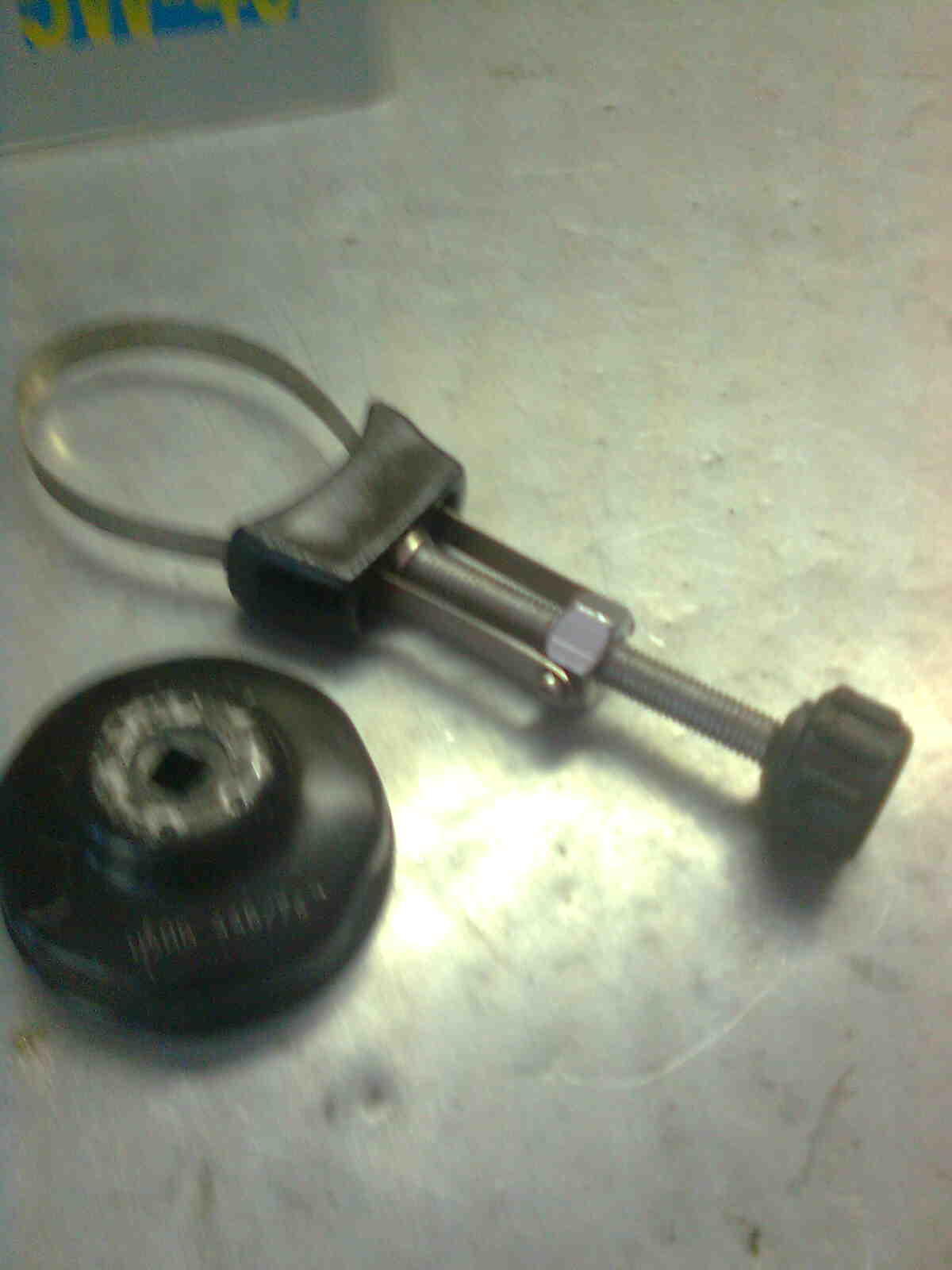

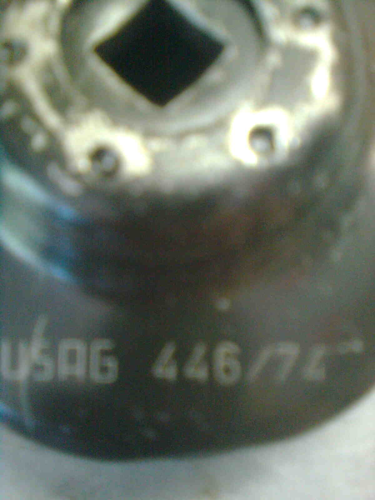

Mario, prima di tutto per fare questo lavoro basta anche un cric ma deve essere "Serio" assolutamente non quello della macchina. Considera che devi sollevare bene la parte anteriore dell'auto, io personalmente sollevo entrambe le ruote anteriori di almeno 10 cm e interpongo sotto di esse delle zeppe di legno (Puoi adoperare anche dei mattoni) poi per sicurezza mettici anche un cavalletto in un punto dove sono imbullonati i bracci sospensioni (A tua scelta) poi abbassi leggermente l'auto quel tanto che appoggi su zeppe e cavalletto, così sarà tutto più stabile e potrai lavorare in sicurezza. Togli la protezione sotto motore, credo che ci siano 7/8 viti tipo torx (Una sorta di brugola a sezione stellare) da non sottovalutare la rimozione del filtro; serve una chiave particolare tipo "Tazza" o eventualmente quelle chiavi universali tipo "Ragno" vista l'ubicazione del filtro (Quasi del tutto incassata) avrai un po di difficoltà, ma con calma ci si riesce. Tolto il filtro vecchio devi con pazienza pulire tutto l'olio che si sarà accumulato nella staffa sotto il filtro, pena l'imbrattamento di tutto il sotto scocca per molto tempo. Io adopero per la pulizia una bombola intera di acetone spray. Magari la protezione sotto motore la monti dopo qualche giorno così controlli ed eventualmente ripulisci le eventuali e inevitabili colature d'olio. Per mio scrupolo personale sostituisco anche la rondella del tappo di scolo della coppa. Ti allego un po di foto così ti fai un'idea, ciao e buon lavoro

Ok grazie Sandrobus ho un solo crich a carrello io ma il mio amico lo dovrebbe avere degli altri quindi mi consigli di mettere degli assi di legno sotto il sotto scocca. La chiave che mi hai fatto vedere dove la posso trovare. Comunque è bellissima la tua centenario nera spero di prenderla anche io una così in sostituzione alla mia executive del 2003 anche se ancora nuovissima ma che non uscirà dalla famiglia la terrò ancora con me anche lei.

Le assi non sotto la scocca ma sotto le ruote rialzandole di circa 10 cm. Sotto la socca ti consigliavo di mettere solo un cavalletto per sicurezza; dal momento che ci devi stare sotto la prudenza non è mai troppa: Se la macchina viene già di colpo sei Morto!!! La chiave la trovi in qualunque rivendita di utensileria professionale ma vanno bene anche quelle universali a ragno (In genere più economiche). Per quanto riguarda La mia Centenario: Grazie, ormai fa parte della famiglia e la tratto di conseguenza (Un lavaggio a settimana, giornalmente polvere interni e talvolta vetri se gli eventuali passeggeri "Sditano sui vetri" ) Comunque ormai trovi thesis Centenario anche a meno di 10.000 euro, quindi a prezzo stracciato, il problema è in che stato ln le trovi. Ciao
