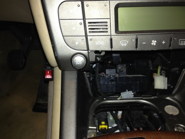

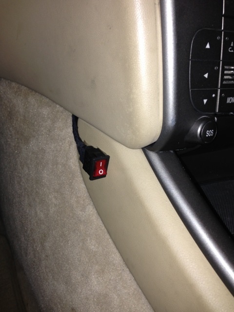

Allego foto di come ho sistemato l'interruttore bipolare. Mi sembra una soluzione pulita ed il pulsante è nascosto ma facilmente accessibile.

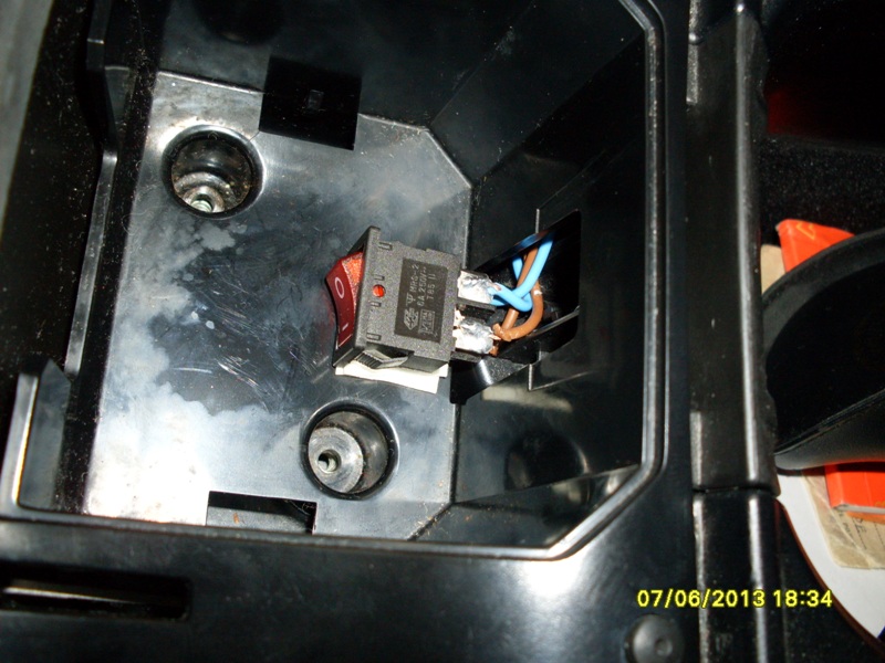

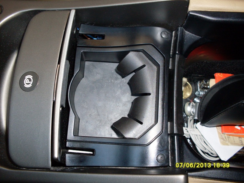

Personalmente preferisco l'installazione del tasto nel vano portabicchieri.

Io anche io preferisco un tasto nascosto perchè come lo hai posizionato tu rovina l'interno dell'auto e sembra anche un pò brutto avresti potuto metterlo anche nel posacenere se non lo usi.

Quella posizione così in vista non piace nemmeno a me.

Oppure in posizione nascosta all'interno del vano portabbicchiere; Io ho fatto così

io l'ho posizionato a scomparsa, ci vuole un'attimo ad accenderlo. grande Sandrobus il tuo. buna giornata a tutti
