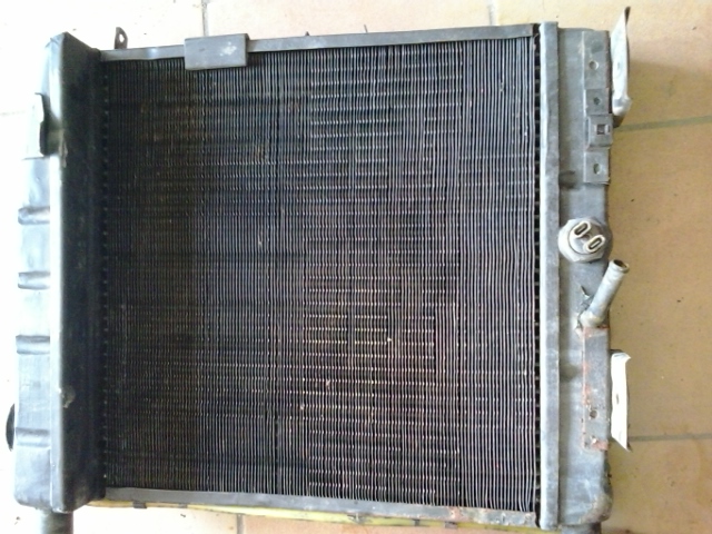

Questo è il radiatore... Qualcuno mi sa dirmi se è l'originale?
Grazie (i'vipera)

Premesso che non conosco la seconda serie, che magari la foto potrebbe ingannare, ma non mi sembrerebbe un radiatore di Fulvia. In ogni caso assolutamente non di prima serie.

Altra cosa importante,che mi ero dimenticato di scrivere: Le alette dei passaggi dell'aria,in questo radiatore, sembrerebbero in parte ammaccate e schiacciate,cosa che impedisce un passaggio di aria adeguato.
