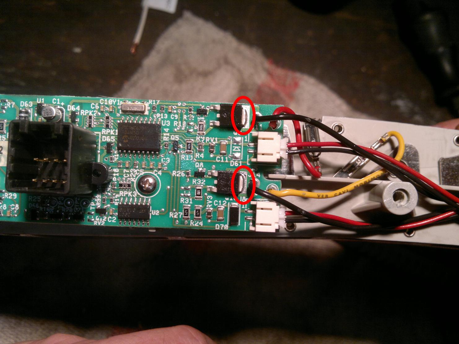

Also bei mir sah es zunächst auch so aus, als läge es am Stecker. Wenn man den nur schon leich berührt hat, gabs bei eingeschaltetem Licht Veränderungen welches Licht an oder aus war.
Nach dem Ausbau war dann aber schnell auch für mich als Laie zu erkennen, dass es NICHT der Stecker ist. Durch die recht kräftige Hebelwirkung durch den fest auf die Platine aufgebrachten Steckerschuh hat sich die gesamte filigrane Platine schnell ordentlich verwunden und wahrscheinlich so woanders den einen oder anderen Kontakt unterbrochen oder zustande gebracht.
Also bei mir waren es die losen Lötpunkte zweier von insgesamt vier gleichartiger Bauteile auf der Platine. Was das genau für Dinger sind, weiß ich nicht. Kann dir aber gerne ein Foto schicken, wenn es wichtig wäre, Förster.
Nun ist zwar zumindest der Wackler weg, aber der obere Teil meines linken Rücklichts leuchtet noch immer dauerhaft vor sich her. Gut, dass LEDs kaum Strom brauchen und die Thesisbatterie mächtig Reserven hat.
Also wenn jemand jemanden kennt, der mir diesen Fehler "weglöten" kann oder zumindest sagen kann, woran es liegt, wäre ich noch immer dankbar. Mein Nachbar glaubt die Nummer "habe nur den Blinker angelassen" bald nicht mehr...

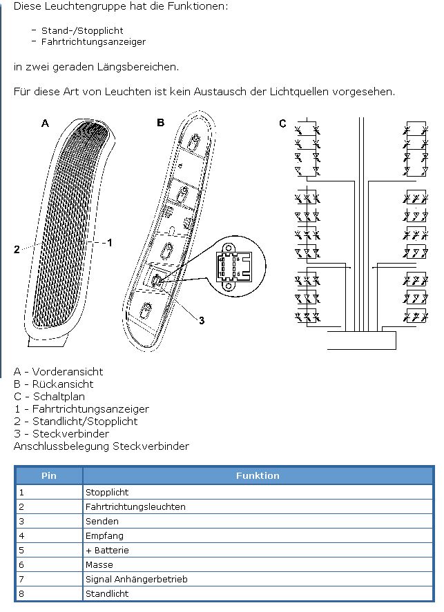

der Strom der den oberen Teil zum Leuchten bringt müsste der Messstrom für den Rückleuchten Check sein.
Bei mir wurde dieses Jahr in der Werkstatt die Sicherung (Nr. 10 im Kofferraum) für die Rücklichter verbummelt
da leuchteten auch nur der obere Teil der Blinker.
Vielleicht hast du wirklich nur einen kleinen Kontakt überbrückt.
Im Anhang mal noch der Schaltplan der Rücklichter, vielleicht hilft es ja irgendwie weiter.

anbei ein Bild mit zweien der Lötpunkte, die ich habe anlöten lassen. (Bin selbst kein guter Feinmechaniker)
Die roten Kreise zeigen, wo der Wackelkontakt war und danach gelötet wurde.
Den Schaltplan hatte ich bereits aus dem Internet gezogen. Danke Amigoivo. Vielleicht hilft meinem "Löter" der Hinweis mit dem Messstrom.
Mal sehen. Danke!

Bisher habe ich immer fleissig in diesem Forum mitgelesen und melde mich nun mal kurz zu Wort und krame dabei diesen Beitrag nochmals hervor. Vorab ein Sorry, falls das Ergebnis schon woanders aufgeführt sein sollte und ich es nicht gefunden habe...
@Lancia Giulia: Wie war denn nun das Ergebnis mit dem Dauerlicht? Lag es an der nachgelöteten Stelle oder hatte es einen anderen Grund?
Ich habe nämlich nach langer Suche endlich letzte Woche ein brauchbares Exemplar nach meiner Vorstellung gefunden. Am Tage als ich das Fahrzeug abgeholt hatte funktionierte das Rücklicht tadellos. Jedoch am nächsten Tag war schon Schluss damit. Denn das rechte Rücklicht leuchtet nur noch zu 2/3 bei Fahrt- und Bremslicht. Habe mir nun bei Ebay mal einen Ersatz geschossen... denn die Funzeln sind ja echt rar... und das Teil hat genau das gleiche Problem. Es muss auch von den beiden Brücken auf dem Foto kommen... drücke dich dort leicht drauf, leuchtet das Rücklicht in voller Pracht. Würde es somit versuchen zu beheben. Nur bevor ich dann auch ein Dauerlicht habe, nehme ich halt Abstand davon.
Scheint irgendwie wohl ein Produktionsfehler zu sein. Und davon gibt es ja leider einige in diesem "in meinen Augen" sehr schönen Auto.
Viele Grüße
