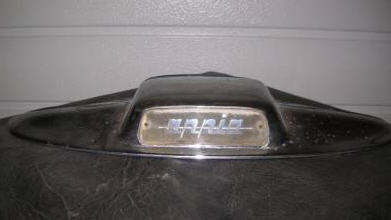

Il luce targa si presenta con la stessa forma di quello precedente; ma la plastica rossa viene sostituita con un lamierino sul quale viene inserita la scritta "appia". Scendendo più nel dettaglio, di queste scritte ne esistoo di due tipi: una più grande, più vecchia, ed una più piccola (http://www.flickr.com/photos/kgfclassic ... /lightbox/). Sperando di essevi riuscito utile nelle informazioni, saluto tutti con simpatia

Allora quando parli di sostituzione della lente rossa luminosa con il lamierino riportante la scritta in ottone Appia (vedi foto "2-ottone") intendi che questa sostituzione è stata fatta dopo l'entrata in vigore del "nuovo" codice su auto che in origine avevano la lente luminosa rossa? Perchè questo sicuramente sarà anche accaduto, e cioè che il proprietario di una qualsiasi Appia Seconda Serie con la lente luminosa rossa per mettersi in regola col nuovo codice abbia provveduto a sostituire la lente rossa con la targhetta in lamierino (oppure avrà reso in qualche maniera opaca la lente in origine trasparente), ma rimane il fatto che tutte le Appia Seconda Serie del 1958 (e a mio avviso anche quelle di fine 1957) avevano già in origine il cupolino con il lamierino e la scritta Appia di cui alla foto "2-ottone"!

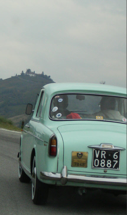

Infine resta da chiarire su quali Appia era montato il cupolino con plastica grigia (opaca) e scritta Appia di cui alla foto "3-grigio" che personalmente ho visto su diverse Appia berlina Seconda Serie (e non solo su "fuoriserie" come quella della foto "3-grigio opaco"). Venne anch'esso montato in origine su alcuni esemplari (e da quando?) oppure era un accessorio "after-market" per sostituire quelli rossi luminosi divenuti "fuorilegge"?

Forse mi sono espresso male. La sostituzione non riguardava solo la lente rossa, ma l'intero luce traga nel suo complesso. Quando parlo di lamierino non intendo un qualcosa di riportato, bensi' e' un tutt'uno con il luce targa (unica fusione).
Il discorso della plastica grigia opaca puo' avere due possibili origini: l'eccessivo sole a cui e' stata esposta la vettura oppure l'apposizione (a pennello?) di qualche sostanza per evitare di sostituire l'intero corpo luce targa. Non so darvi maggiori certaeeze; mi spiace....
