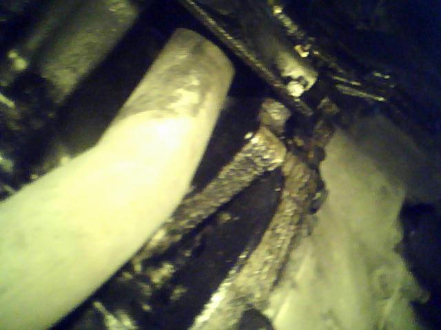

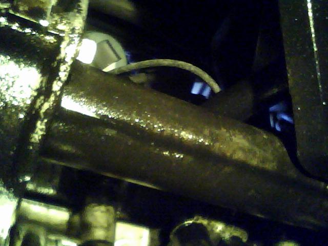

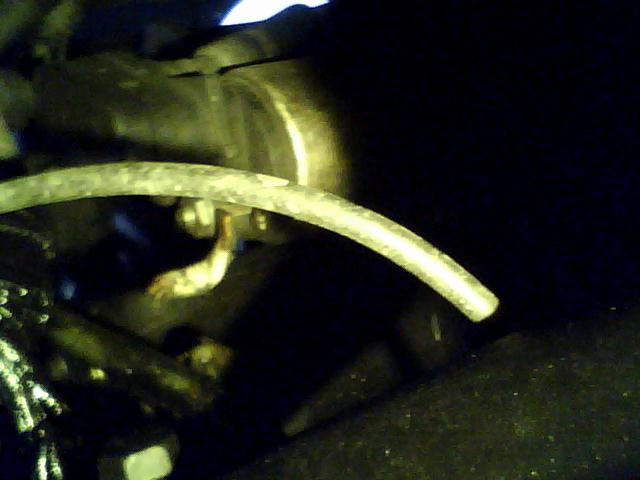

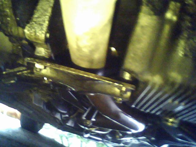

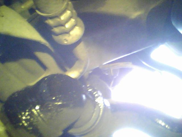

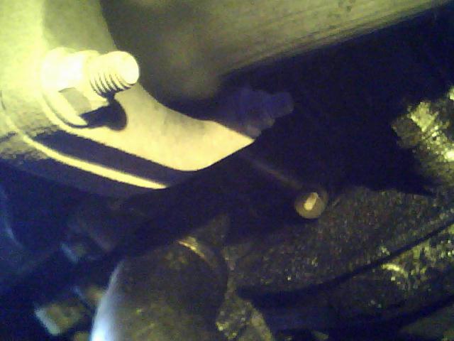

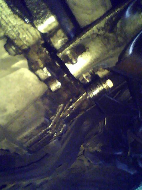

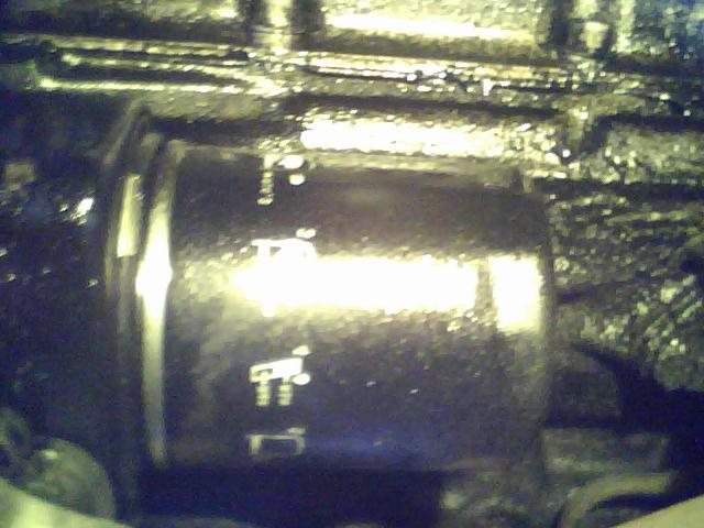

Allego qualche foto, anche se non sono un granchè.
Comunque la perdita interessa anche la parte frontale e sembra venire dall'alto, mentre il motorino d'avviamento non sembra interessato.
Ho trovato un gocciolamento anche nella parte frontale che scende lungo il tubo del radiatore e penso che questa non possa dipendere dal paraolio incriminato.... quindi o ci sono più perdite o è qualcosaltro (spero....).
L'olio scende lungo il motore e gocciola dalla zona della coppa (proprio dal tappo) e dallo scarico fino al catalizzatore.

Re: Consistente perdita olio motore
E' certamente il paraolio albero motore,normale che si noti anche nella parte anteriore del motore (tieni presente che esso e' del diametro di una bottiglia ed situato dietro al volano che fa da ventola allargando la sudorazione)Per quel che riguarda invece la zono sotto il filtro olio credo che certamente avrai una concomitanza di cose,ovvero la guarnione del coperchio valvole(cola di li'lungo il basamento)Non escluderei nemmeno il paraolio asse a camme.
